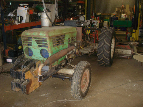

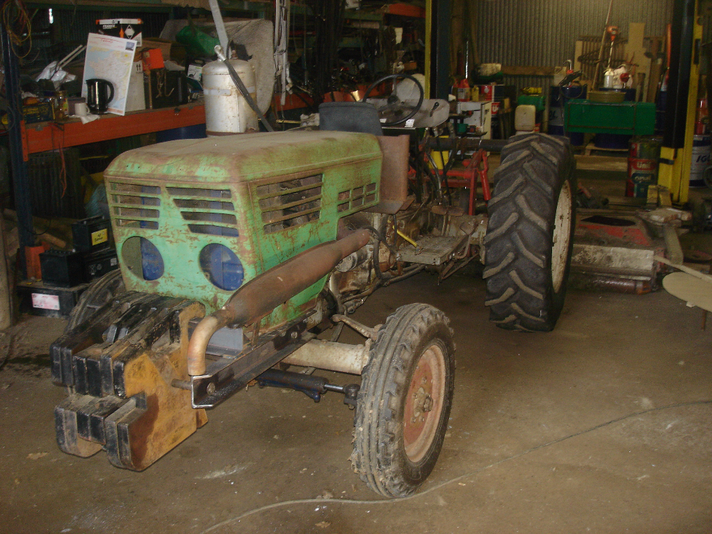

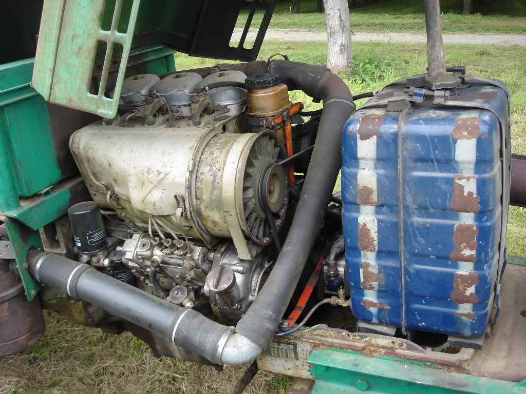

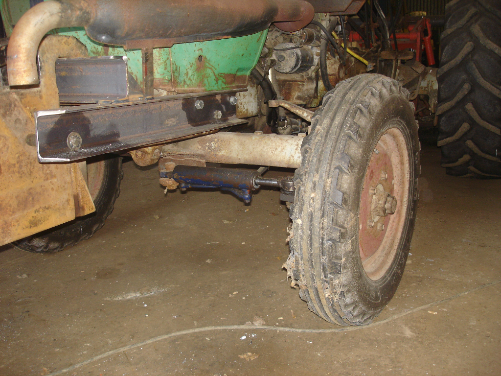

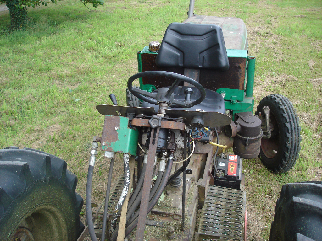

Je remet quelques photos de l'engin, il faut que j'en fasse des plus agréable à regarder

merci pour les photos.
Elles sont très explicites.
Par contre, pour l'inversion du bloc différentiel, je n'arrive pas à trouver le post.

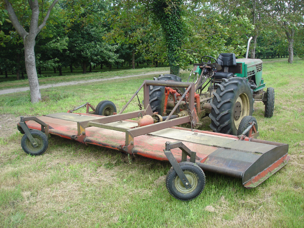

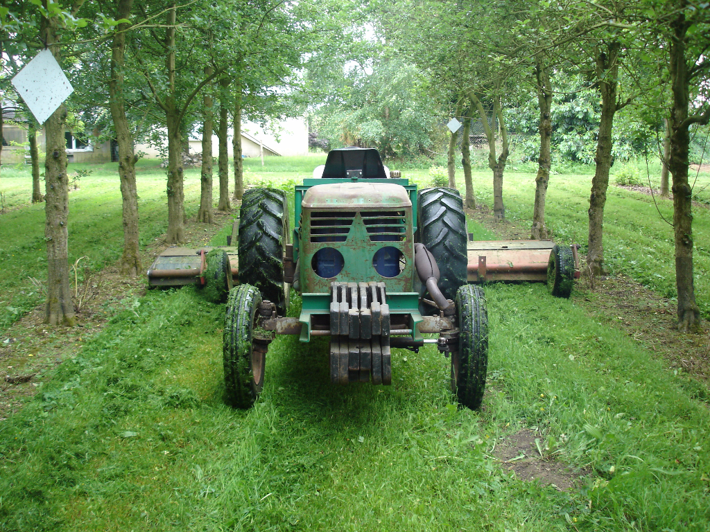

c'est pas mal quand on voit la vidéo!!
Re: deutz 5006 à l'envers
Super c'est chouette bravo
Messages : 13290
Vaillant ce 5006 quand même, 5m de tondeuse, même à faible allure il faut l'emmener !
oui tres chouette super boulot

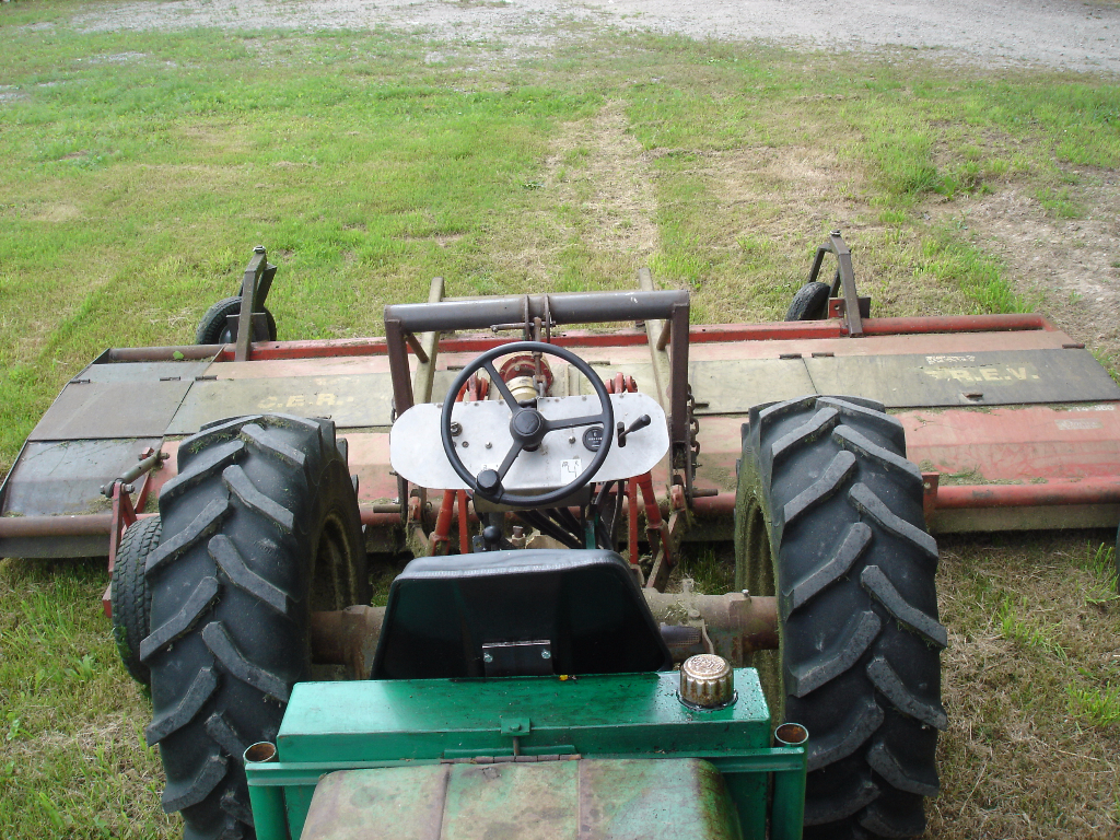

merci les gars,
une autre vidéo, je tourne en 3ème lente à 540 tr/mn

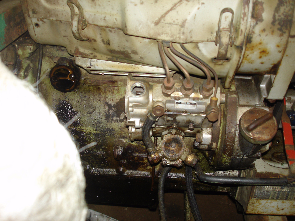

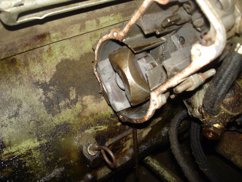

petit problème de régulation de pompe d'injection, comme elle a fonctionnée à sec pendant longtemps ça c'est usé et il ne fonctionnait qu'à fond, plus du tout de ralentit
dépose du support des filtres à huile et fuel puis dépose du carter de régulation de pompe d'injection
système de masselotes pour la régulation de pompe

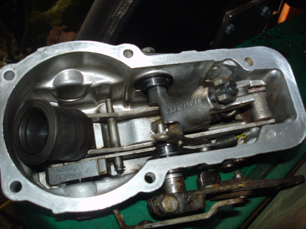

intérieur du carter une fois néttoyer, la butée est HS ainsi que toutes les commandes qui ont un jeu énorme
J'ai pris l'ensemble du carter avec ses commandes interne sur un 4506 que j'ai en stock, une fois remonté ça fonctionne très bien.

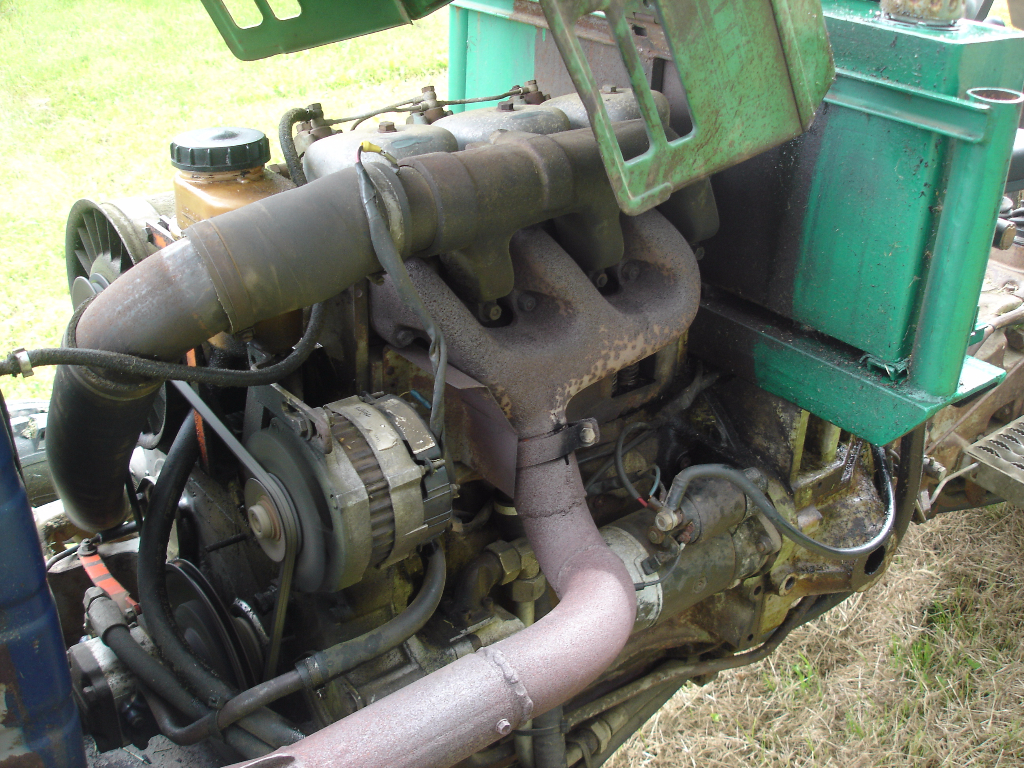

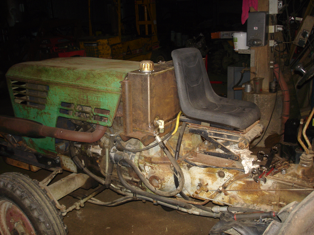

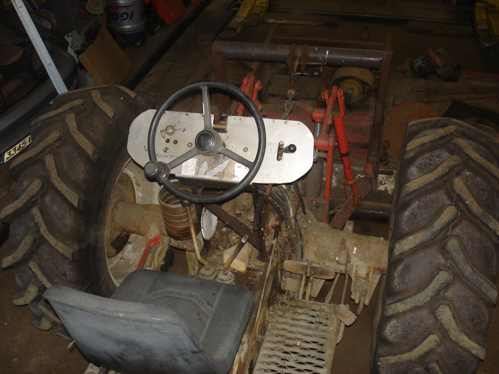

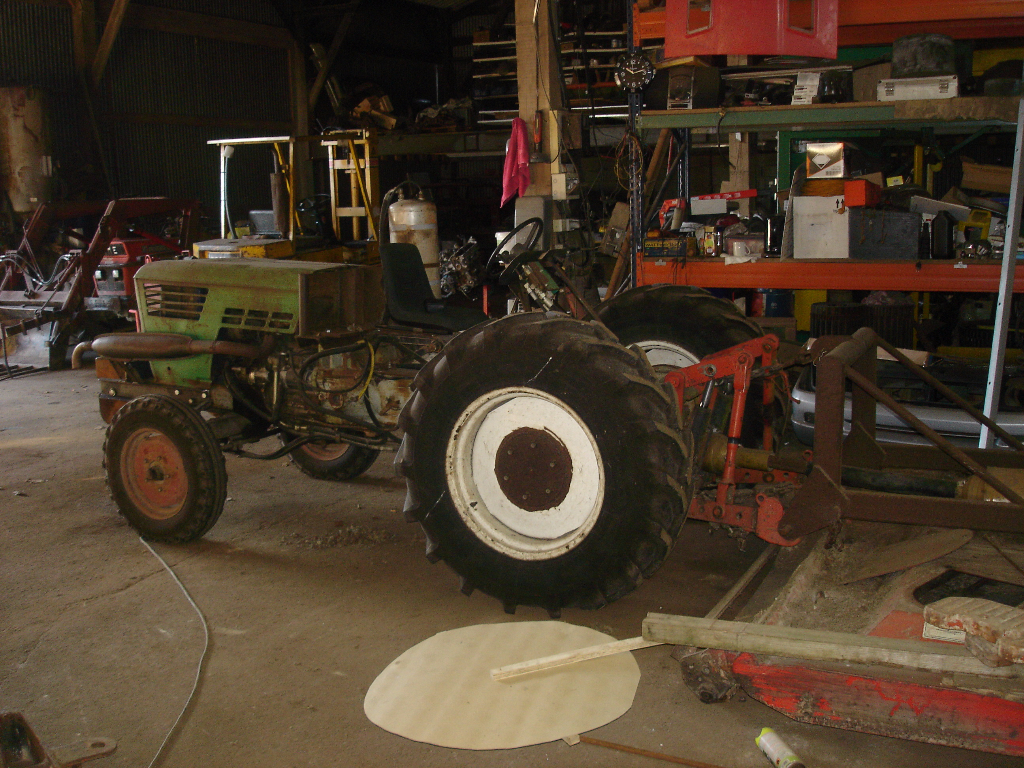

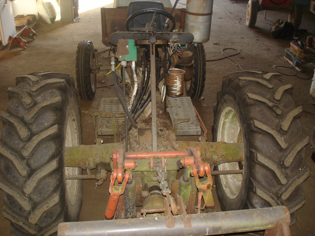

d'autres photos de la bestiole
Guillaume88
Messages : 1092
Tracteur(s) : D4506A
Prénom : Guillaume
Localisation : Vosges (88)
Message par Guillaume88 »
Je viens de tomber su ton post, chapeau pour la transformation ! L'engin fonctionne à merveille.
