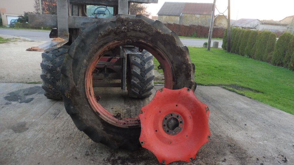

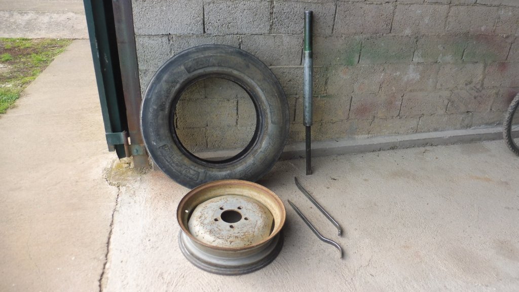

Une roue de secours sur laquelle on va prendre le voile
Guillaume88
Messages : 1030
Tracteur(s) : D4506A
Prénom : Guillaume
Localisation : Vosges (88)
Re: Restauration Deutz D7506
Message par Guillaume88 »
On cherche une jante de 20" 5 trous similaire à celle ci, si quelqu'un aurait cela en stock ? L'appel est lancé ! merci

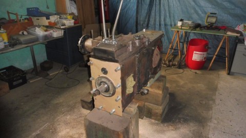

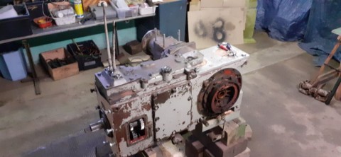

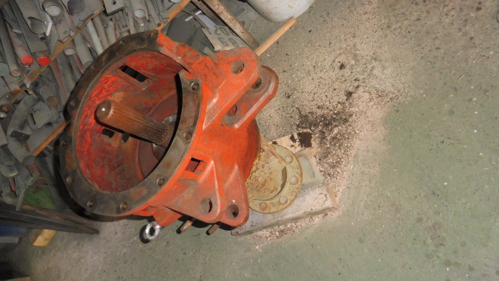

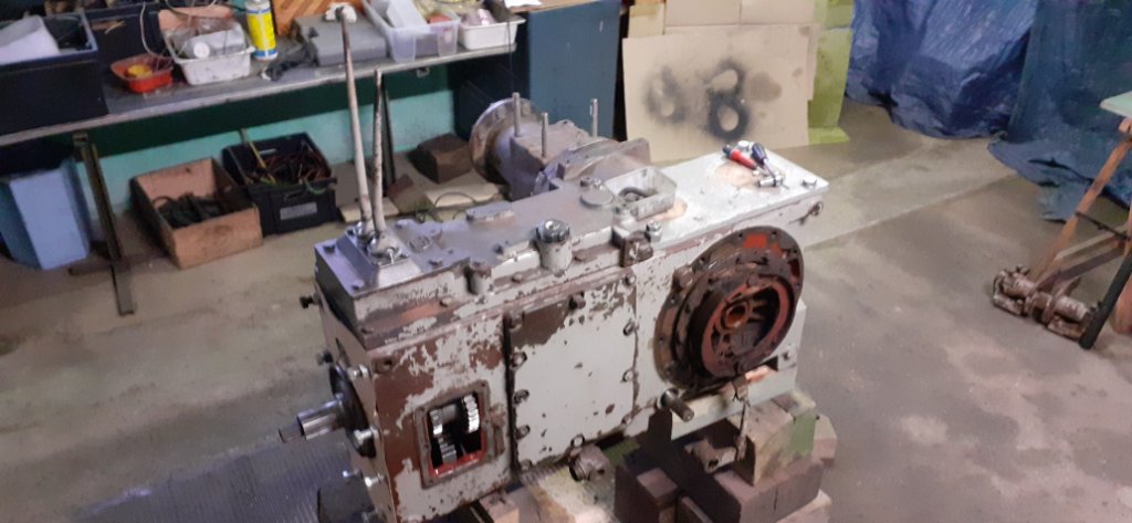

La trompette droite étant démontée, changement des joints d'étanchéité et réfection des freins côté droit.
Nettoyage du bloc
Puis repose de la trompette
Et rebelote de l'autre côté

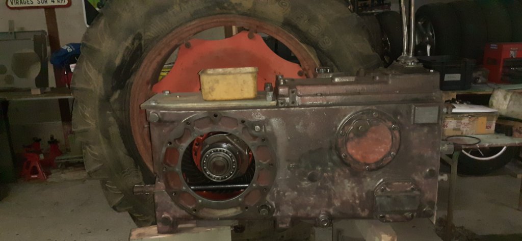

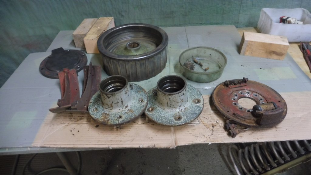

Nettoyage de l'autre côté ainsi que de la trompette et réfection des freins côté gauche avant remontage

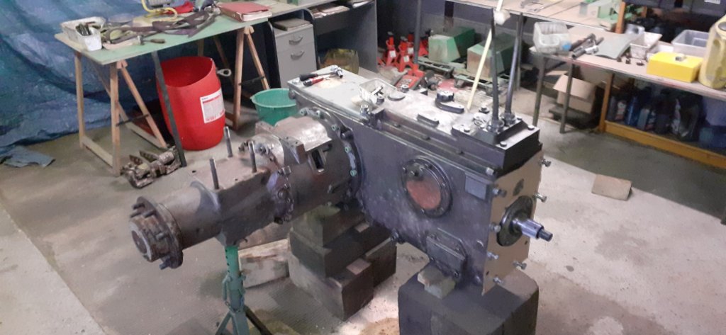

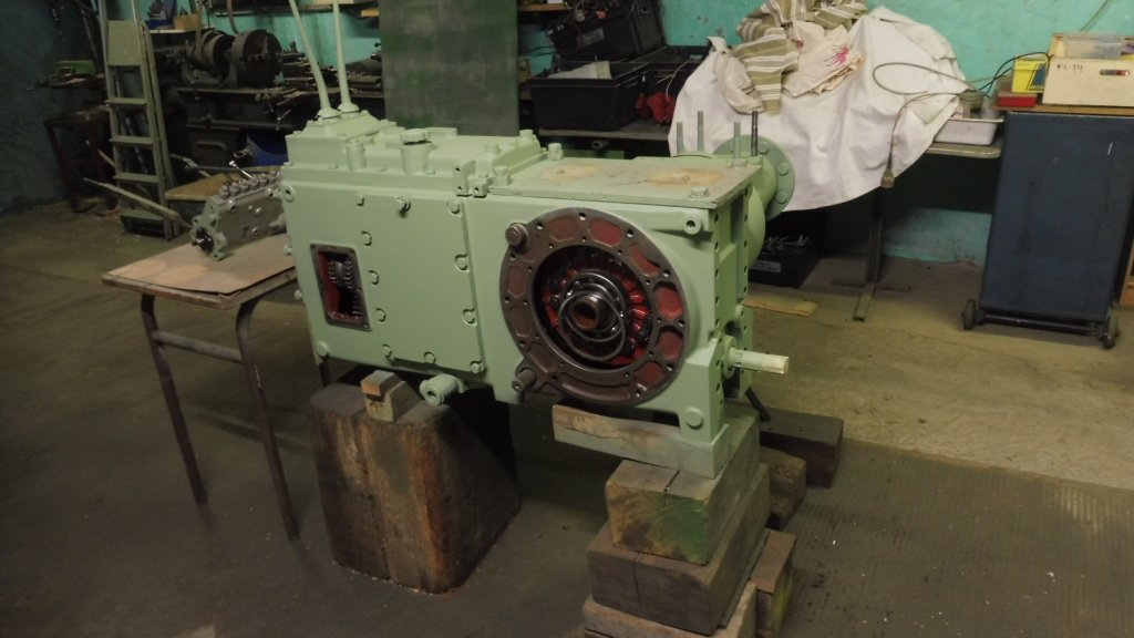

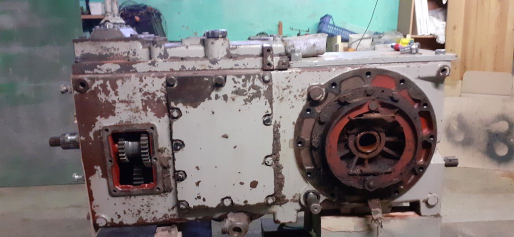

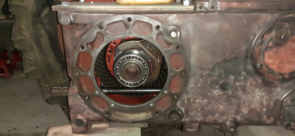

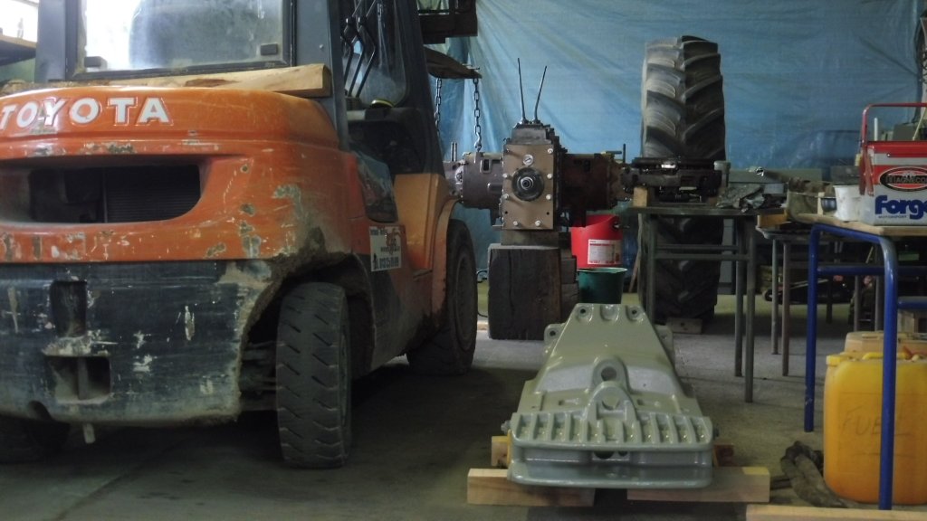

L'arrière est prêt à recevoir la trompette gauche:
