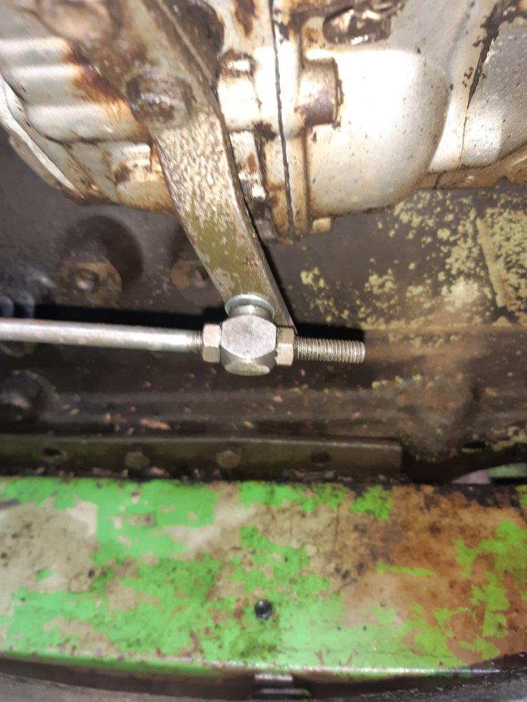

Bonsoir à tous,
J'espère que vous allez bien.
J'ai encore besoin de votre aide.
j'ai découvert une usure sur l'axe qui permet de relier la tirette de l'accélérateur avec la pate de la pompe à injection
J'ai ajouté des rondelles pour limiter le jeu
Est ce que cette pièce peut se commander?
Géraud.

Message par DFair »
Salut, je ne sais pas où tu peux commander cette pièce mais en recoupant le bout de la tige tu peux mettre une rotule comme au niveau de l'articulation de l'accélérateur à main.
