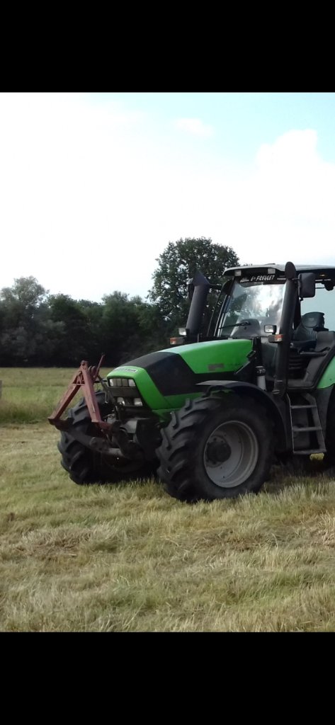

A l'avant j'aimerais lui monter un relevage, savez vous si il est facile de adapter un relevage d'un agrotron? Et si quelqu'un sait ou on peut en trouver un pas trop cher

Moi j’ai fait un bati moi même sur mon 10006 mais j’ai mis les porte bras des agrotron relevage sauter

Je voudrais faire pareil car jaime bien se modèle de relevage j'ai sa sur mon m620 et je le trouve solide, je voudrais juste avoir à modifier les fixation mais je pense que le châssis du tracteur est moins large que le relevage, c'est pas trop compliqué à modifier?j-bf2l612 a écrit : 27 janv. 2021, 22:27 Moi j’ai fait un bati moi même sur mon 10006 mais j’ai mis les porte bras des agrotron relevage sauter
