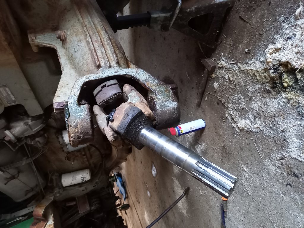

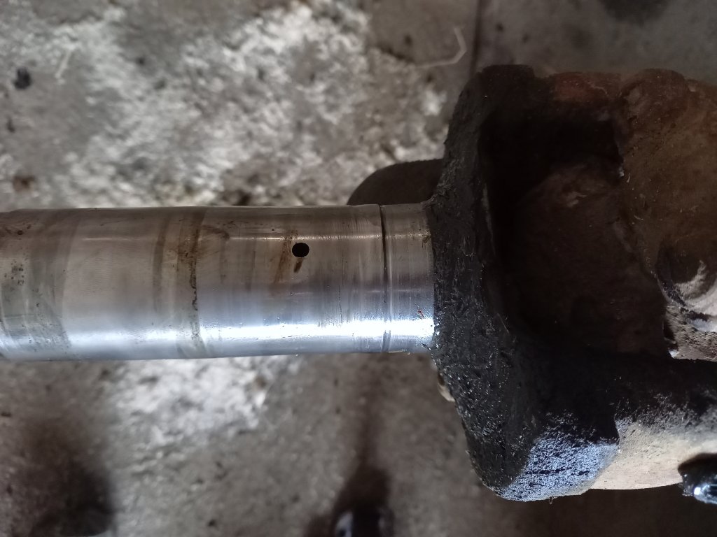

J'ai une fuite au reducteur je l'ai démonté et le demi arbre a un creux c'est normal ou il est usé?

Guillaume88
Messages : 1059
Tracteur(s) : D4506A
Prénom : Guillaume
Localisation : Vosges (88)
Re: Deutz d8006 A
Message par Guillaume88 »
Est ce que c'est à l'endroit du joint spi que tu vois l'usure? car effectivement avec le temps le joint spi use le demi arbre..
On a eu le problème sur le 13006. on a fait réusiner et rebaguer les demi arbres et on a utilisé des joints spi diamètre intérieur adapté en conséquence.
Sylvain76
Messages : 108
Enregistré le : 02 nov. 2017, 21:41
Prénom : Sylvain
Re: Deutz d8006 A
Message par Sylvain76 »
Oui c'est au niveau du joins. Je pensais si le faire recharger a la soudure et ensuite le faire passé au tour car le prix de l'arbre me fait peur
