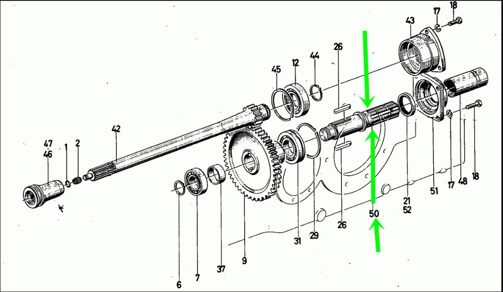

Bonjour je suis actuellement en train de rénover un d4006
La prise de force étant usée j'ai décidé de la changer sauf que mon problème est que sur le tracteur c'est un arbre claveté et que je trouve que des arbres à cannelures. Est ce que quelqu'un aurait une solution à me donner ?

Claveté sur le pignon intérieur, tu veux dire ou quoi ? Faut trouver une épave dans une casse ou alors Après, les prix du neuf, voilà quoi, ça va te coûter le prix du tracteur....et puis savoir si t'as une prise de force 2 régimes ou un seul....ça peut, peut-être être un montage différent

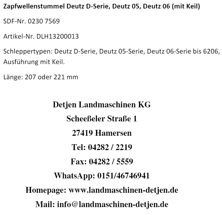

Il doit parler de la fixation du pignon intérieur, qui est claveté sur l'arbre, si prise de force 1 régime, voir les annonces ci-dessous
A 1 régime
https://www.ebay-kleinanzeigen.de/s-anz ... -276-25121
A 2 régimes
https://www.ebay-kleinanzeigen.de/s-anz ... 5-276-2490
A 1 régime
A 2 régimes

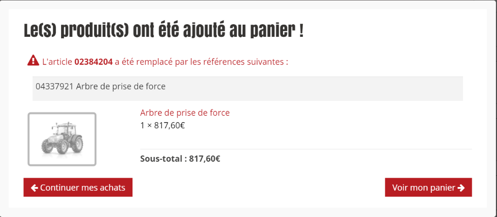

ci c'est l'arbre de sortie de prise de force avec une seul régime " 540 " tr/mm référence 04 33 79 21

Et c'est bien ce que je disais, en neuf, le prix du tracteur
Question de curiosité, y a moyen de monter une pdf 2 régimes sur un 4006 avec une pdf 1 régime ? Avec les pièces que j'ai vues sur ebay Allemagne, plus haut dans mon post ?
Re: Prise de force d4006
Voilà le souci
