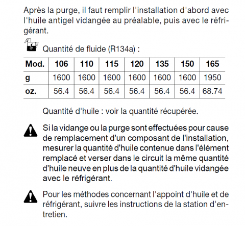

Bonjour je dois remettre du gaz dans un agrotron 100 , mais combien de pression faut-il mettre? Merci

Re: Recharge climatisation
bonsoir
voici pour un 106
A + Thierry
voici pour un 106
A + Thierry
