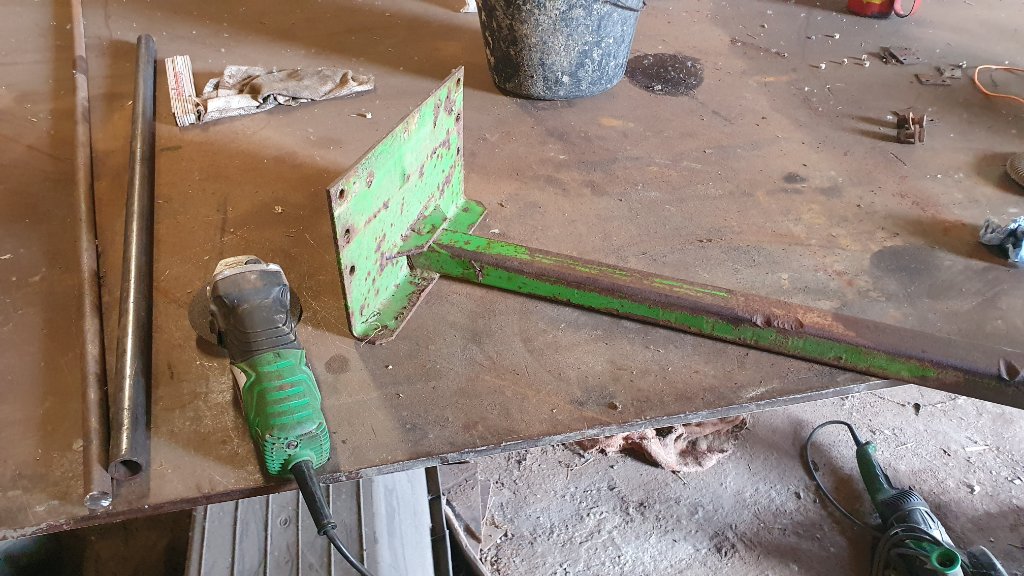

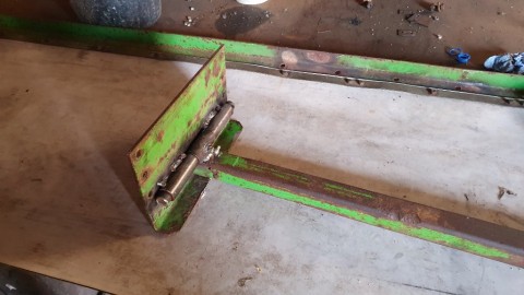

Seba a écrit : 06 juin 2021, 21:57
Deutzyman a écrit : 06 juin 2021, 21:50 Pourquoi pas un morceau de tube soudé en extérieur pour rendre le trou plus rond?
T'aurais soudé un tube rond dans le trou ? ou juste un petit morceau sur le dessus pour faire un rebord ?
Après, je ne sais pas ce que j'ai comme tube de dispo et il me fallait un diamètre de trou de 25-26 mm pour avoir le même que celui existant sur l'autre plaque :grin:
Les deux sont possibles, cela dépend si la longueur de l'axe le permet, mais cela t'aurais permis d'avoir un trou bien rond et un bon maintien de l'axe sans se casser la tête à défaut d'avoir le matériel adéquate, perso j'utilise une fraise au carbure cylindrique, c'est prévu pour tourner à plus de 20000t/m alors avec la perceuse elle n'est pas encore à ses limites, mais ça fait du boulot quand même.
Mais il est toujours possible d'opter pour la deuxième si tu n'est pas satisfait du trou actuel et quand même avoir un bon appui, méthode que j'ai utilisé pour redonner rapidement une forme comme il faut au support du vérin de relevage de l'essieu du cover-crop, et pour l'instant il tient encore ;)
Après, faut avoir le tube adéquate et assez costaud dispo

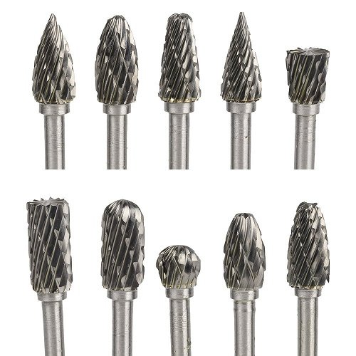

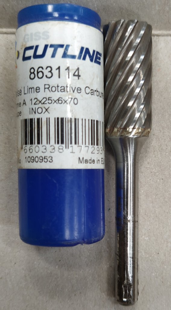

Tu parles de fraises comme celles-là ?
Question, ça pourrait se monter sur une défonceuse et faire un cercle dans une plaque métallique ? Si c'est le cas, ça m'intéresse, mais j'y crois pas trop, peut-être sur du 5mm max mais au-dessus...

C'est celle-ci, elle est un peu amochée sur le bout, je pense que cela vient du fait que la vitesse de rotation est trop faible et du coup moins facile à contrôler et quelquefois elle a tendance à "tourner" dans le trou à aléser.
Apparemment remplacée par celle-la: https://fr.rubix.com/fr/fraise-lime-car ... ?t=863114#
Je n'ai jamais utilisé de défonceuse, mais ce que l'on voit sur internet parle plutôt de métal tendre, alu, laiton... , mais cela doit aussi dépendre de la vitesse de rotation et de la puissance du moteur.
Je ne l'ai jamais utilisée que sur de la soudure à l'arc rutile, ça enlève quand même pas mal avec une perceuse, donc en tournant plus vite cela ne devrait être que mieux.
Après en partant d'un trou à agrandir ou en plusieurs passes et avec de la patience, cela est peut-être possible.

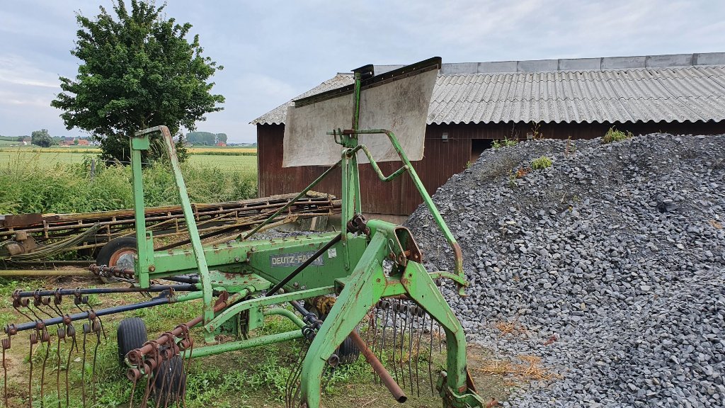

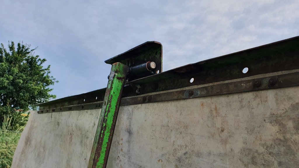

Il y a quelques semaines j'ai modifié le système de bâche de l'andaineur car la bâche restait toujours à l'horizontal sur la route lors du transport et ca fatiguait le support. Une petite articulation et le problème est résolu, maintenant la bache va toujours a la vertical.

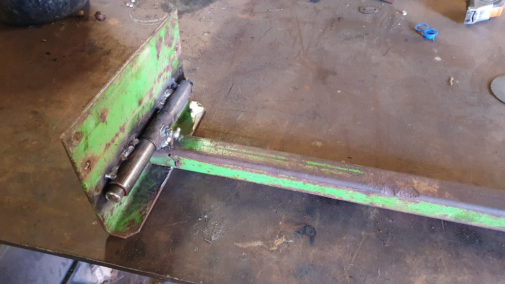

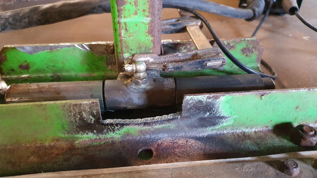

Seba, photo 4 tu peux apercevoir un petit travail de découpe plasma ;)
