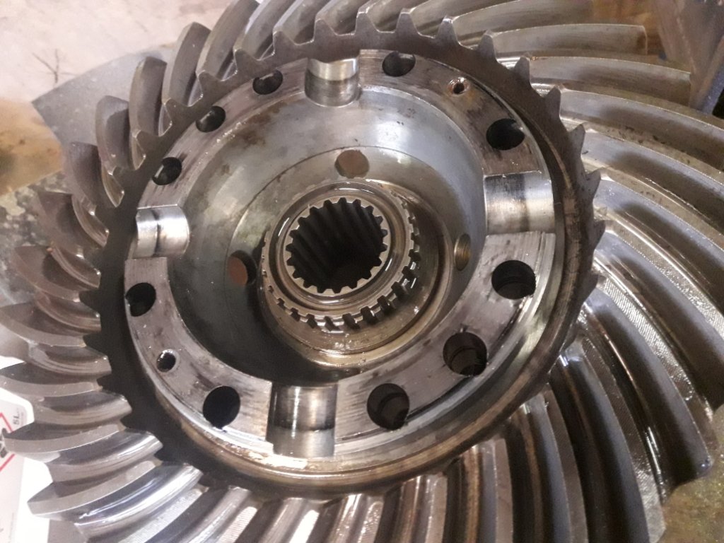

Bonjour les fans, voilà sur mon dx 110 monter avec une misère de pont portal
aujourd'hui j ai entendu une claquement important en roulant en marche arrière en braquant mes roues cela est arrivé deux fois toujours en reculant provenant du pont avant croyez vous que les réducteurs de roues sont ils mort ?? merci bonne soirée

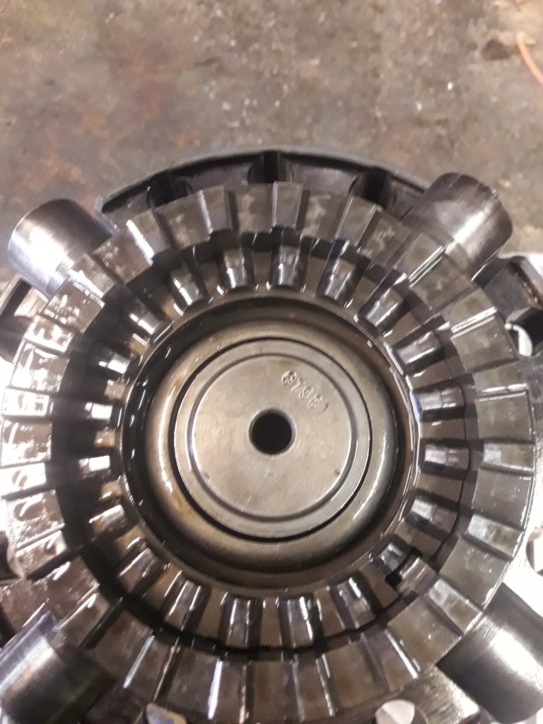

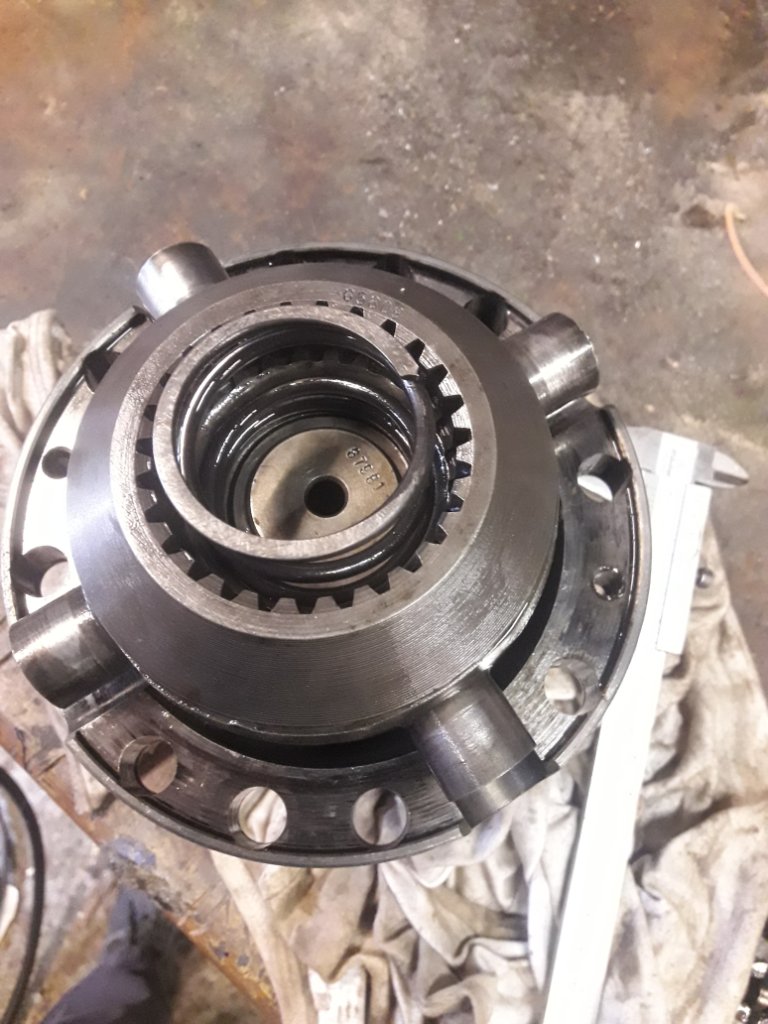

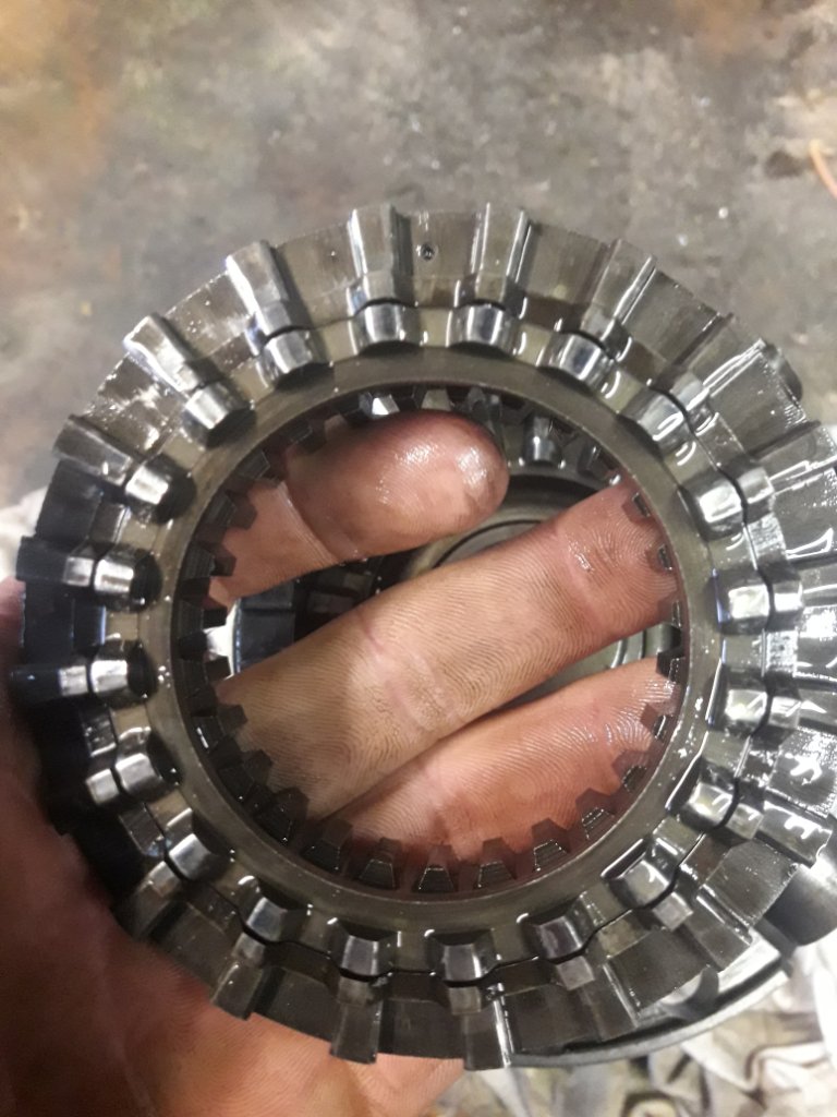

Apres renseignements on m as suggéré de démontrer le différentiel avant et une fois démonté R,A.S rien de cassé rien d'usé
quelqu'un pourrait me donner son avis ?? Merci d avance
