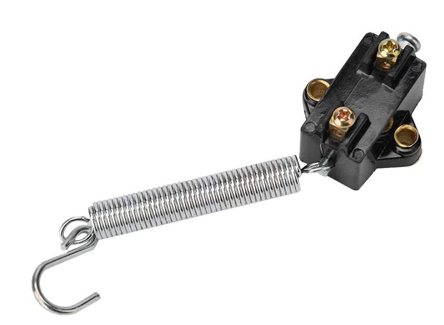

Or, je bloque sur un point : le contacteur de feu stop.
D'après mes recherches, il semblerait que ce soit un modèle à poussoir prit quelque part sur la pédale (il n'est plus présent sur le tracteur).
Quelqu'un saurait me dire où il est présent sur le tracteur et comment il est monté sur le tracteur

Le contacteur, à voir si c'est monté d'origine, sinon, il faudra tirer des nouveaux câbles jusqu'aux feux :super:
C'est un système comme ça
Il est monté sous le plancher côté embrayage et le ressort est fixé dans la goupille de la tringle du frein. T'as un fil qui vient du + et passe par les fusibles et l'autre fil qui vient des 2 feux. Faudra le régler pour qu'il ne s'allume que quand tu appuies sur la pédale de frein et le tour est joué. ;-) :super:

En effet, il y a une ouverture dans le plancher mais côté pedale de frein dont la formé ressemble à la pièce dont tu m as envoyé la photo.
