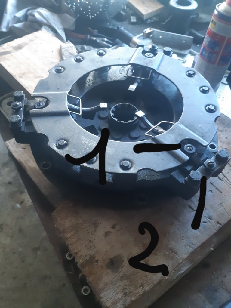

réglage 3 doigts embrayage/
il y a 2 vis de réglage: repère 1 sur ma photo
Selon la revue il faut régler un jeu a 0.15 est ce bien ça ?
par contre sur la vis 2 sur ma photo celle plus derrière j'ai pas d'info
a combien ou comment se règle t elle ?

pour info
si sa peut aider qqun
la vis numéros 2 sert a régler la hauteur des doigts ( pour qu il soit tous au même niveau sur la butée )
une fois la 2 bien régler
la vis numéros 1: avec un jeu de cale, régler un écart de 0.15 par rapport au petit axe en dessous ( 0.15 trouvé sur une revue technique ).
pour ma part avec ses réglage: course et prise de force marche impec
le prise de force passe sans craquement c'est nickel
