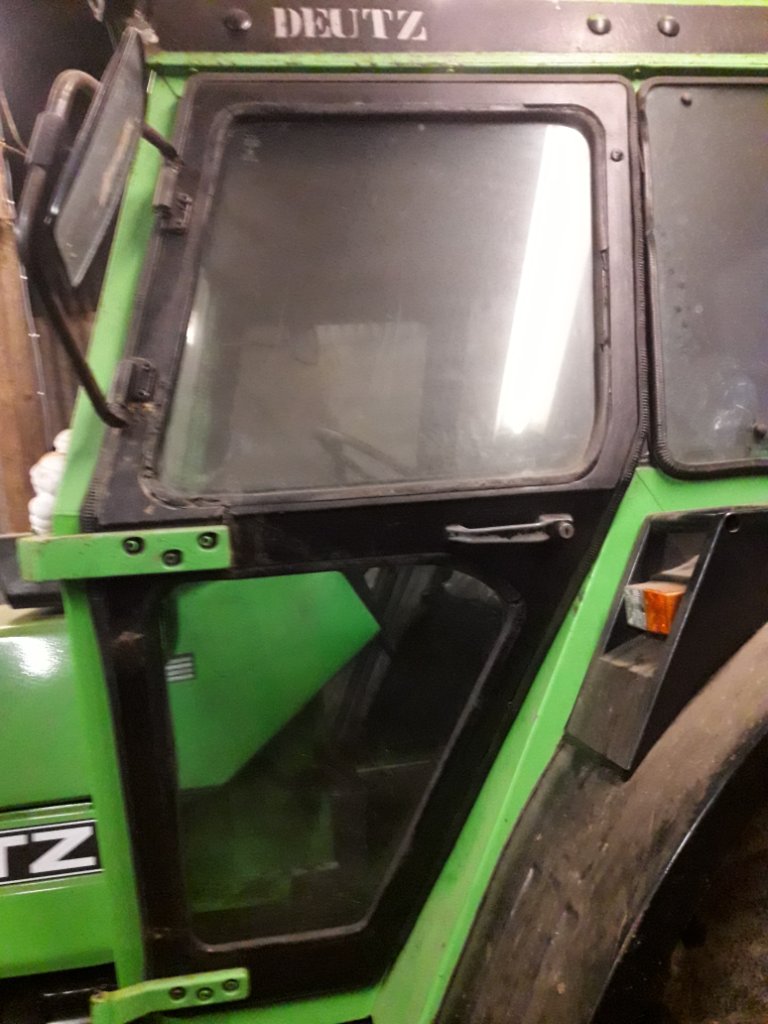

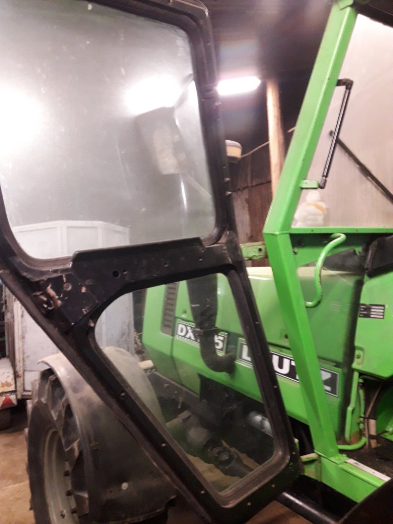

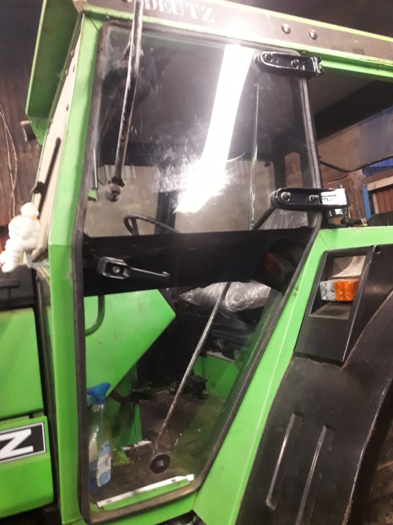

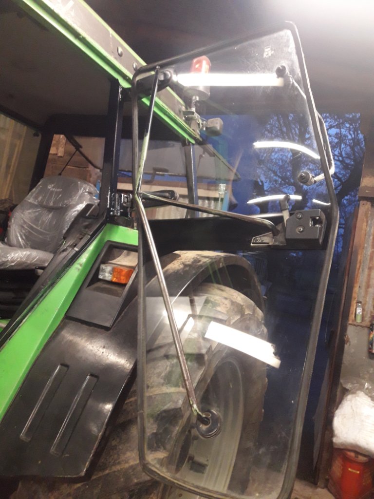

Salut tout le monde et bonne fêtes à vous :cote: et voilà pour répondre à ma question oui cela est possible je vous mes les photos avant et après de mon travail bonne fin de journée à vous de la Belgique :hello:

Comment tu fait pour la fixation des charnières, c'est percé, soudé?

Oui effectivement les portes en résine sont très fragiles, comme indiqué par Deutzman fendue au niveau de la charnière !! Et oui ce type de porte n est plus produite en pièce neuve et a l époque coûtait au alentour de 1250€ :snif:
Alors j ai préféré faire le changement pour avoir un résultat plus propre ;-)
Pour les fixations j ai eu la chance de trouver une cabine accidentée d un dx 6.10 ou j ai récupéré la porte et démonté l arceau intermédiaire de cabine avec les charnières déjà soudées dessus :super:
