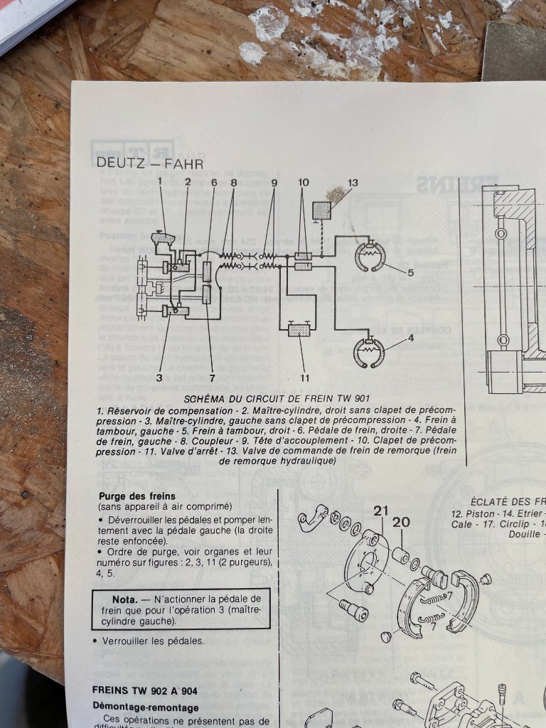

J'ai démonté hier les maitres-cylindres, il sont en bon état intérieur, bien lisses et pas piqués. j'ai donc commandé le jeu de joint qui va bien, je vais faire les deux si déjà j'y suis.
J'ai une question concernant la purge du circuit de freinage quand j'aurai rempli, dans la revue technique il y a bien l'ordre de purge, mais il y a deux purgeurs sur le schéma que je ne trouve pas en vrai :
Il s'agit de la valve d'arrêt (11) avec deux purgeurs. Est-ce possible que je n'en ai pas ?
Autre détail je ne comprend pas vraiment l'encart où ils disent de n'actionner la pédale de frein que pour l'opération 3 (maitre-cylindre gauche).

Pour moi la valve d'arrêt est pour ce qui ont le frein avant , j'ai eu un 4.10 mais l'histoire des pédales me rappelle plus trop ,je purgeai au garage en mettant le bocal sous pression
Re: Fuite maitre-cylindre dx 4.30
Ok alors c’est bon.13090 a écrit : 05 sept. 2021, 20:35 Pour moi la valve d'arrêt est pour ce qui ont le frein avant , j'ai eu un 4.10 mais l'histoire des pédales me rappelle plus trop ,je purgeai au garage en mettant le bocal sous pression
Pour la purge j’ai une chinoiserie qui traîne à l’atelier pour purger par aspiration avec le compresseur je vais essayer avec ça, ca devrait aller.
