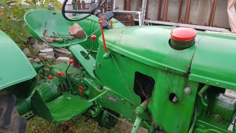

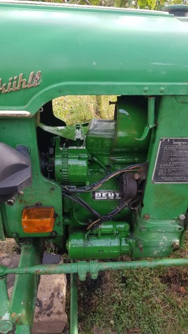

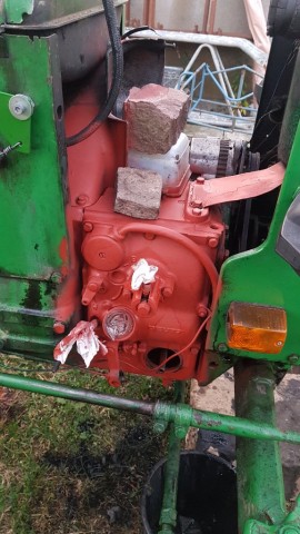

Je suis en attente du joint torique de chemise, je peux rien remonter pour le moment...
Par contre j'ai déjà repeint le bloc moteur , les manettes et j'ai fabriqué la tirette d'arrêt qui était absente.

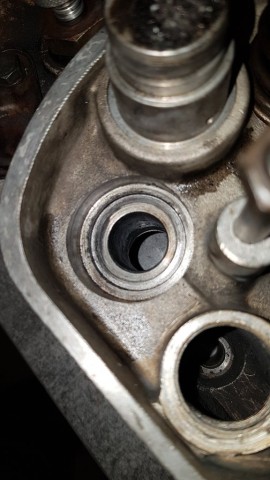

Profite pour vérifier les segments à la coupe du cylindre en haut, milieu, et bas, tu dois avoir un max de 0,47 pour l'étanchéité et 0,6 au racleur ? refaire le test en décalant de 90° pour l'ovalisation ? Sur la photo du cylindre avec piston, je pense voir du dépôt au milieu qui pourrait dire qu'il y a une ovalisation et de l'huile pourrait être brulé !!
il faudrait voir aussi les soupapes s'ils sont toujours ok dans les mesures ? Le cylindre, voir s'il n'y a pas de marche à la tête du coupe feu ?

La marche correspond sur un cylindre a l'usure de celui-ci entre le segment coupe feu (PMH) et le dessus qui lui reste à la cote soit d'origine ou rectifié !! Quand tu regarde ta photo du cylindre, tu vois une différence de couleur tout en haut et cela correspond au segment coupe feu et si tu passe ton ongle dessus, quand l'usure est bien prononcée, tu sent comme une bavure ou une marche :shock: le cylindre ne doit pas être glacé non plus :nonon:

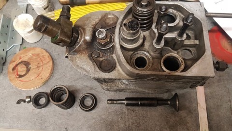

Pour le moment j'ai un autre problème, j'ai un des deux guide de soupape qui s'est barré lorsque j'ai retiré les soupapes pour les roder...
J'en ai trouvé à vendre en cote plus serré, mais je ne comprends pas dans quoi elle doit être serrée dans la culasse... le trou est franchement plus large, le seul truc ou le guide serai à peu près ajusté c'est l'espèce de roulement à la base du ressort de soupape...

Bon j'ai du acheter une culasse de remplacement...
J'ai du transférer les goujons qui n'était pas de la bonne longueur et me mettre a la recherche d'un joint cuivre pour l'injecteur qui n'est pas fournis dans la pochette 🙄
