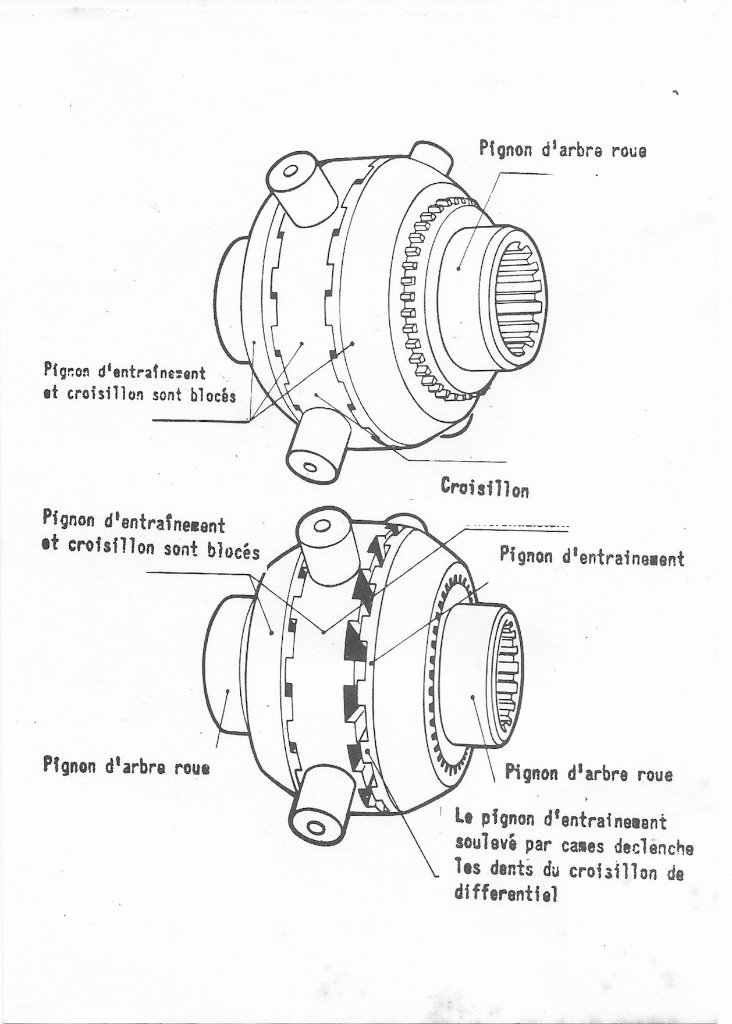

Quelqu un peut il m éclaircir le fonctionnement du différentiel optitrac ? Là je suis perdu
