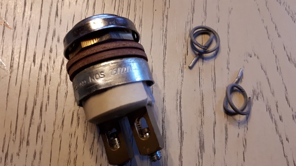

J'affiche les photos de la bougie (prise sur un site tiers, la notre est revissée) ainsi que celle du témoin de préchauffage afin de savoir de quoi je parle :-)
La bougie est morte, c'est sur, c'est une Beru 169G en 9,5V (M20x1.5)
Le témoin aussi, comme on peut le voir sur la photo, la résistance est cassée. (Beru Kos 25/22/1, 2V, 22A)
Ce témoin, nous l'avons changé quand nous avons acheté le tracteur. Le vendeur nous a assuré que c'était celui ci d'origine.

Un filament ce retrouve, mais il faudrait connaitre les caractéristiques de l'ancien, car n'importe lequel peut se monter dessus, mais s'il rougit plus vite que ce que tu dois préchauffer, c'est certain, tu vas de nouveau le crâmer. Ou alors, faut passer par un fusible 25-40A qui va fondre, avant :grin: Après, ce témoin te permets juste de savoir quand tu as assez préchauffé, ce n'est pas monté sur tous les tracteurs, suffit de regarder sa montre et attendre 20-30 sec voire 1 minute :grin:

Bonjour. Merci de ta réponse. Je pense que la bougie était déjà à moitié HS quand nous avons acheté le tracteur.
Là je vais recommander la bougie et le témoin, ca devrait aller, ils sont d'origine d'après le précédent vendeur.
Pour le relai programmable, ca va être trop compliqué sans connaissance précise dans le domaine, ce qui est mon cas :p
Changer la résistance, oui, mais je n'en trouve pas correspondant à notre témoin.
