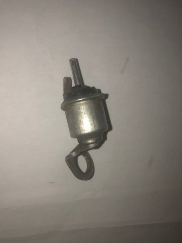

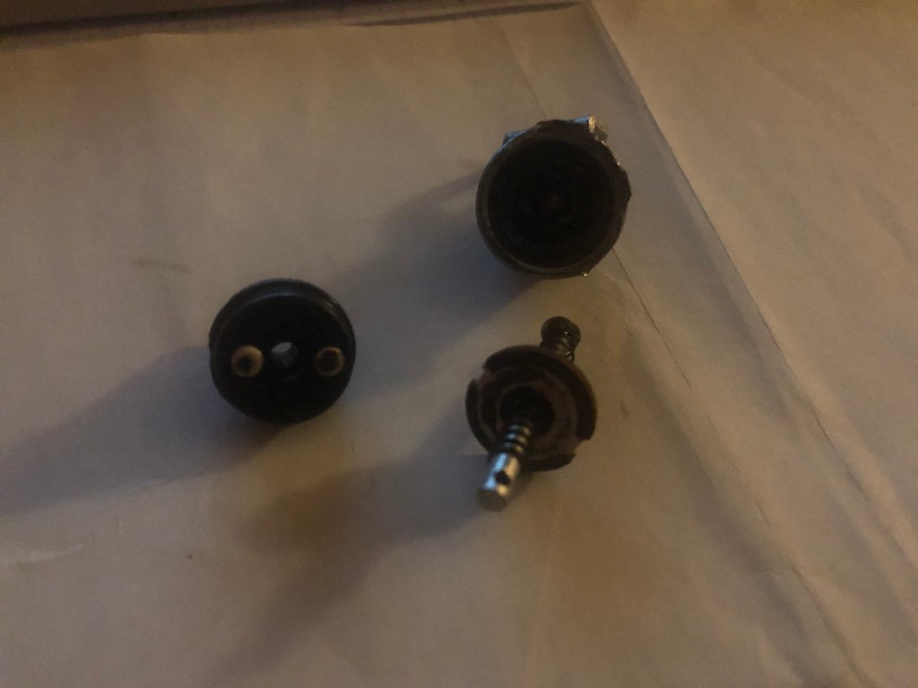

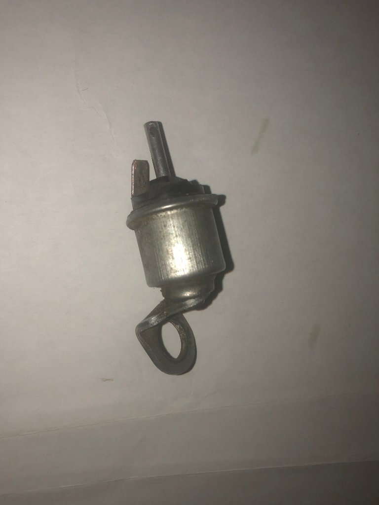

Salut à tous,
A toutes fins utiles et par curiosité, j'ai séparé le contacteur feux stop de mon 3006, car le contact se faisait de moins en moins bien, je devais toujours régler le ressort de déclenchement, au mm pour que les feux s'allument, quand j'appuyais sur les freins, verdict:
On peut rapidement voir que les 2 points de contact à l'intérieur du contacteur, sont brûlés, ainsi que la couronne qui permet de les connecter, malheureusement, il n'est pas possible de nettoyer et remonter, car le boitier est scellé et j'ai du le "déchirer" au tournevis.
