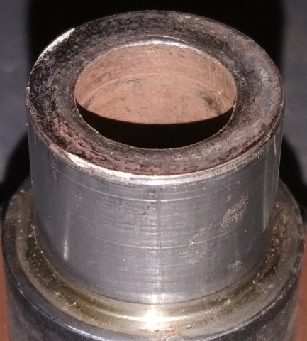

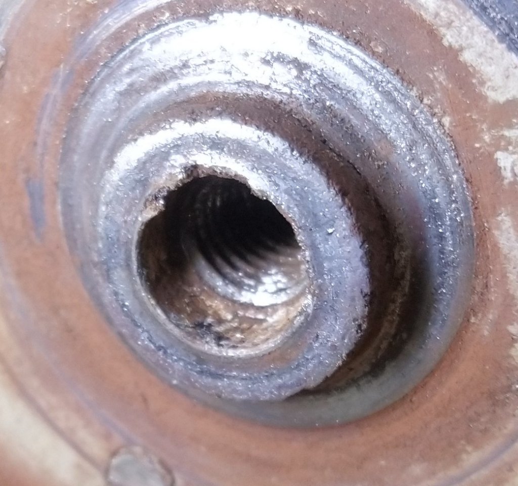

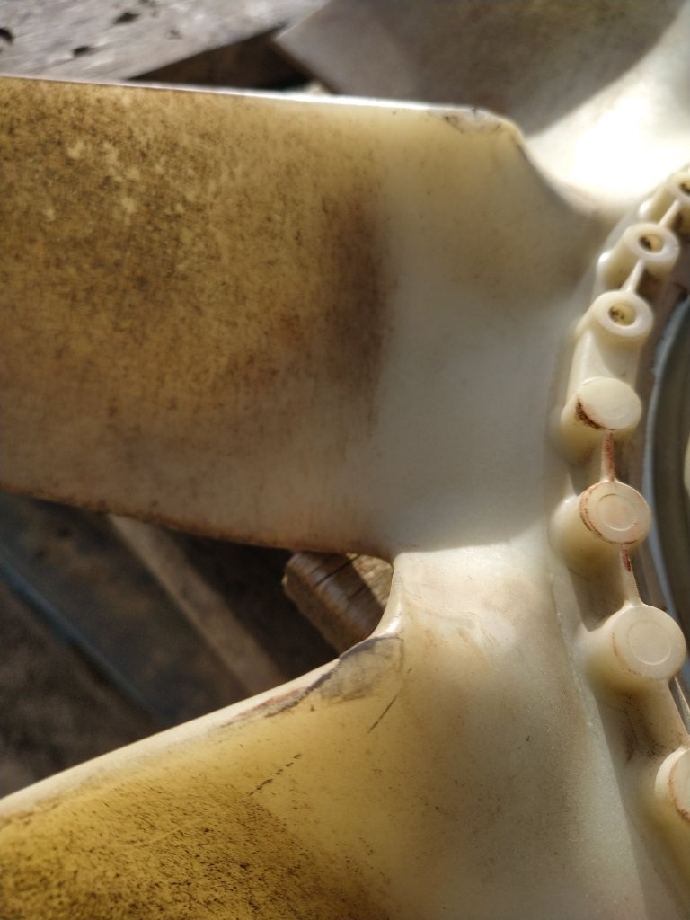

Ça passe dans les champs après toute la flotte, mais cela s'est mis à faire un cognement du côté du ventilateur de manière aléatoire, il tourne un peu patate mais il ne loche pas.
Donc démontage de l'ensemble, déjà changé les deux roulements il y a quelques années, toujours aussi pratique, je n'ai toujours pas trouvé où était le trou pour mettre la tige pour bloquer le tendeur.
Les roulements ne semblent pas abîmés, mais ça a frotté.
D'où cela peut il venir ? Tout semble en bon état hormis les traces de frottement.

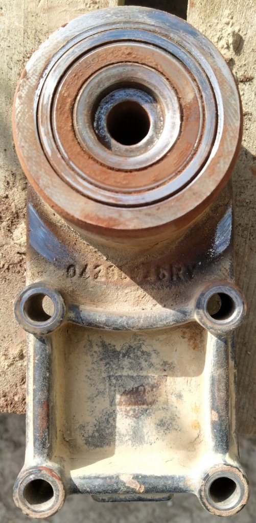

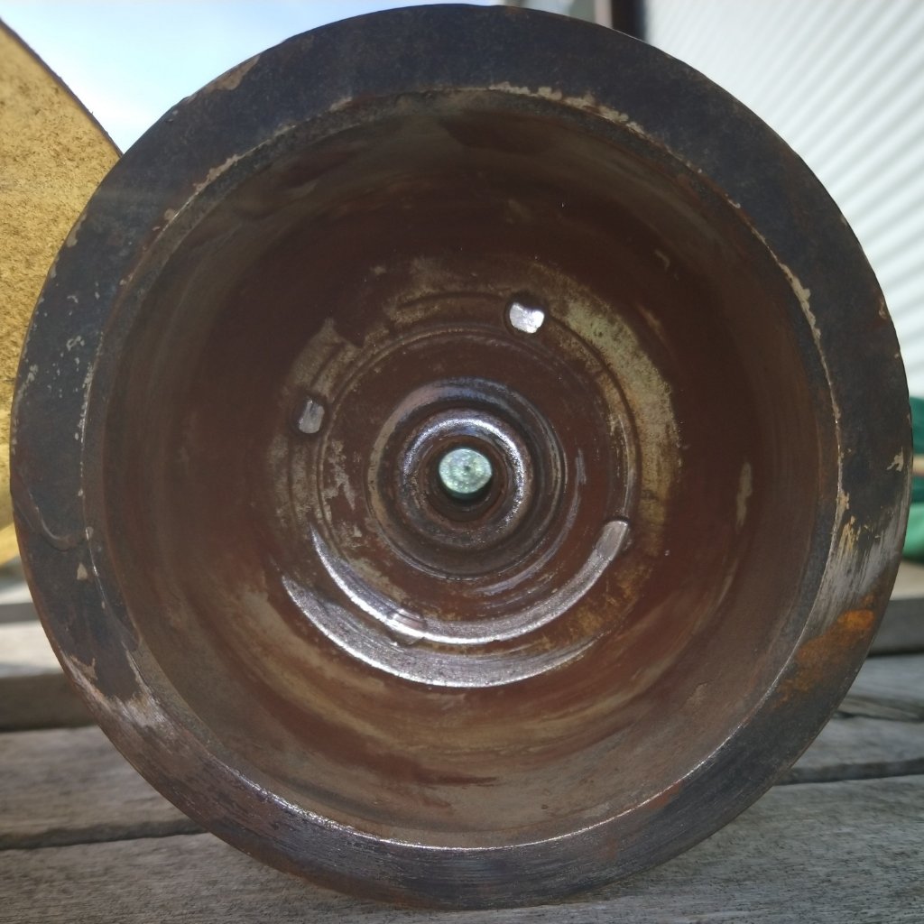

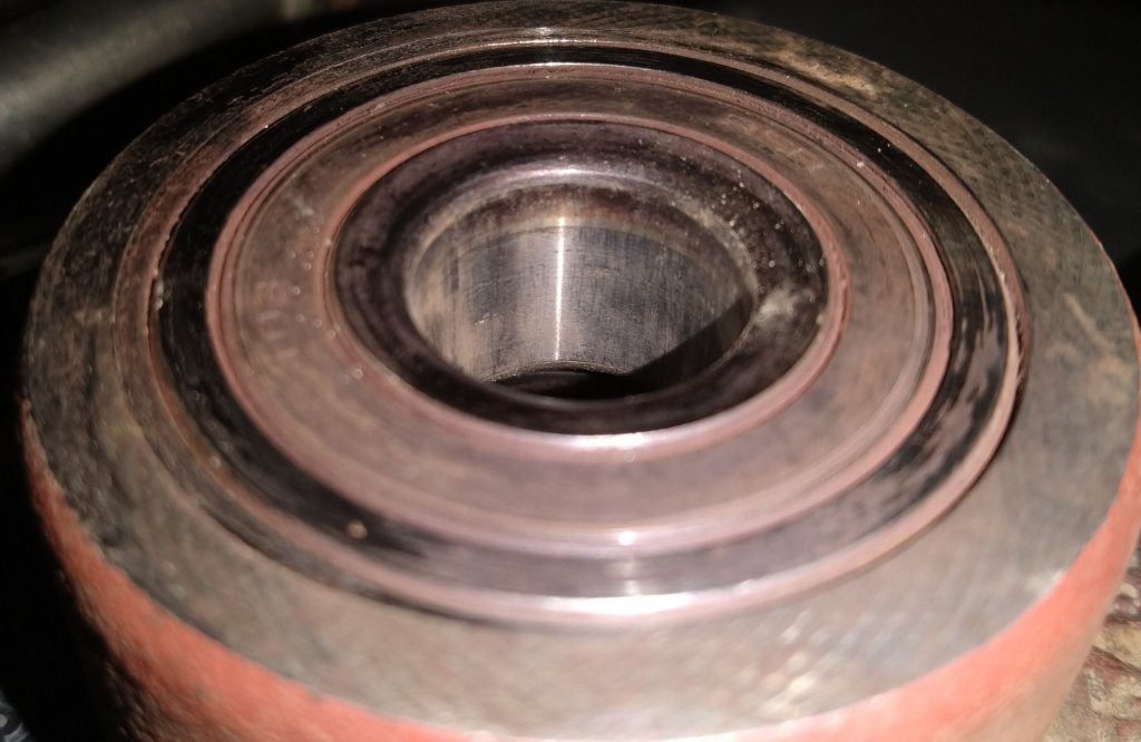

Quelques nouvelles photos, la partie centrale qui relie les deux roulements ainsi que le plus gros roulement, au passage, si vous avez sa cote, je suis preneur, d'après trattore.com il existe trois montages, sont usés en creux et la partie inférieure de la poulie est usée en inverse et semble présenter une fissure qui part droit et oblique sur la gauche.
Si on ne remplace pas les deux en même temps, cela va recommencer au bout de quelques temps. J'ai bien envie de tout remettre plat et de mettre une cale pour compenser, qu'en pensez vous ?

:hello: Laurent,
Comme je comprends, tu as du jeu en radial ! mais les photos pour moi ne sont pas évidentes pour avoir une idée de l'ensemble :roll:
l'axe qui va aux roulements c'est quoi ? si tu as le schéma de tratorre, serait un plus pour t'aiguillé :amen: une photo de la face avant aussi si tu as :?:

Salut Daniel, merci pour ta réponse.
En fait je crains que l'arbre la poulie et les roulements ne soient hs, je pense que le problème vient que lorsqu'il n'était pas très vieux les roulements du ventilateur ont lâché, petite fumée en rentrant dans le champ, du coup arrêt et démontage sur place, mais comme c'est très accessible et facile d'accès, il me semble me souvenir que le palier était resté en place, au moins au démontage, et l'arbre s'est pris un petit coup de chasse et en apportant les pièces chez le concessionnaire un mécano ou un magasinier, mais dans tous les cas, pour moi, un apprenti, a dit "Oula, votre arbre est marqué, il risque d'être foutu" et il est parti avec dans l'atelier et est revenu après avoir meulé le côté en question, remontage avec les roulements neufs et c'est reparti, mais je pense qu'au fil du temps, le petit bout en moins a donné du jeu et a attaqué la poulie petit à petit.
Au final, la poulie, l'arbre et le roulement se sont bouffé l'un l'autre :-|
J'ai essayé de meuler et de recaler, mais sans tour pour arriver à tout faire bien droit, je n'ai pas réussi à le faire tourner autrement qu'en patate.
J'ai appelé l'ancien concessionnaire et il paraît que le grippage des roulements est une panne récurrente et que si cela n'est pas décelé à temps, le ventilateur termine dans le radiateur :snif:
Il existe d'après Trattore trois montages, je ne sais auquel il correspond ni si un est mieux que les autres, j'ai juste repéré qu'il y en avait deux différents et que le troisième était le mélange des deux.
