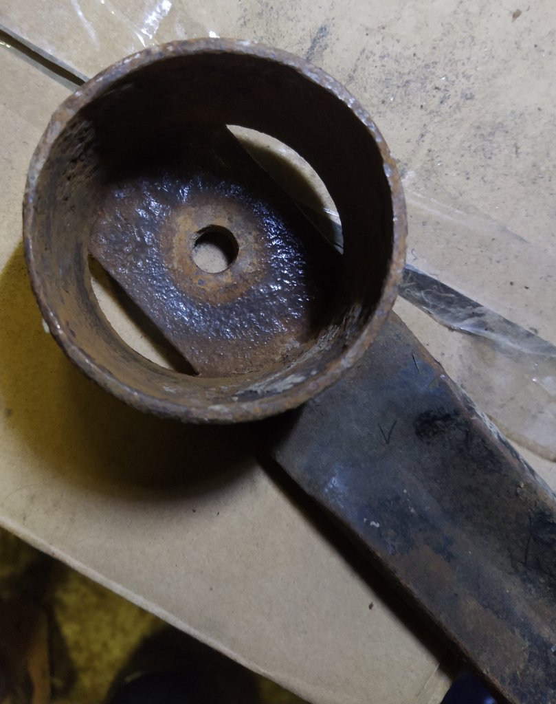

Bonjour tout le monde,
Je voulais remplacer les paliers en bois qui sont pourris d'un vibroculteur, j'avais pensé à en faire tourner en téflon ou équivalent pour être tranquille, je n'ai pas encore demandé à l'usineur.
Qu'en pensez vous, bonne idée ou pas?

Les coussinets en bois sont arrivés, mais pour les monter :hurt1:

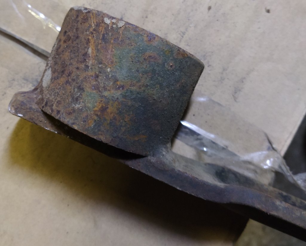

J'ai nettoyé et remis en forme les paliers déformés et les bavures.
Dans l'étau, ça part en travers, avec un boulon et même un bout de tube pour centrer et de la pâte à montage pour pneu, ça part en travers, un petit coup de marteau pour remettre droit et au marteau, ça a l'air de rentrer jusqu'à un certain point, mais les 16 au marteau ça va être compliqué, essai en mettant le cric sous le crochet benne du tracteur et c'est le tracteur qui monte :O :mdr3:
Si vous avez une astuce, je suis preneur.

Oui, c'est un plat enroulé, mais c'est ça. C'est un Kongskilde, je pense que c'est assez répandu.

Je vois plusieurs diamètres différents pour le vibro Kongskilde 70 mm, 68 mm et 64 :O
essaye de prendre les mesures externe et diamètre de l'axe ?
Est-ce les mêmes paliers chez Kongskilde ou suivant le vibro ? :ange:

Normalement vendu pour du 68mm et en fait c'est du 70 :aille2: et les paliers font 67.5mm, forcement ça croche un peu :siffle:
Le diamètre intérieur est juste comme il faut.
Je crois que chacun y va de sa dimension, certains font même ça en carré, tu trouve le bon chevron, un coup de scie, un coup de perceuse et roulez jeunesse :frime:

Finalement tout est monté, un boulon, un bout de plat percé, des bouts de tubes pour guider, un marteau et une enclume et c'est parti, ça fait quelques copeaux mais pas tant que ça.
Ils avaient séché depuis.
