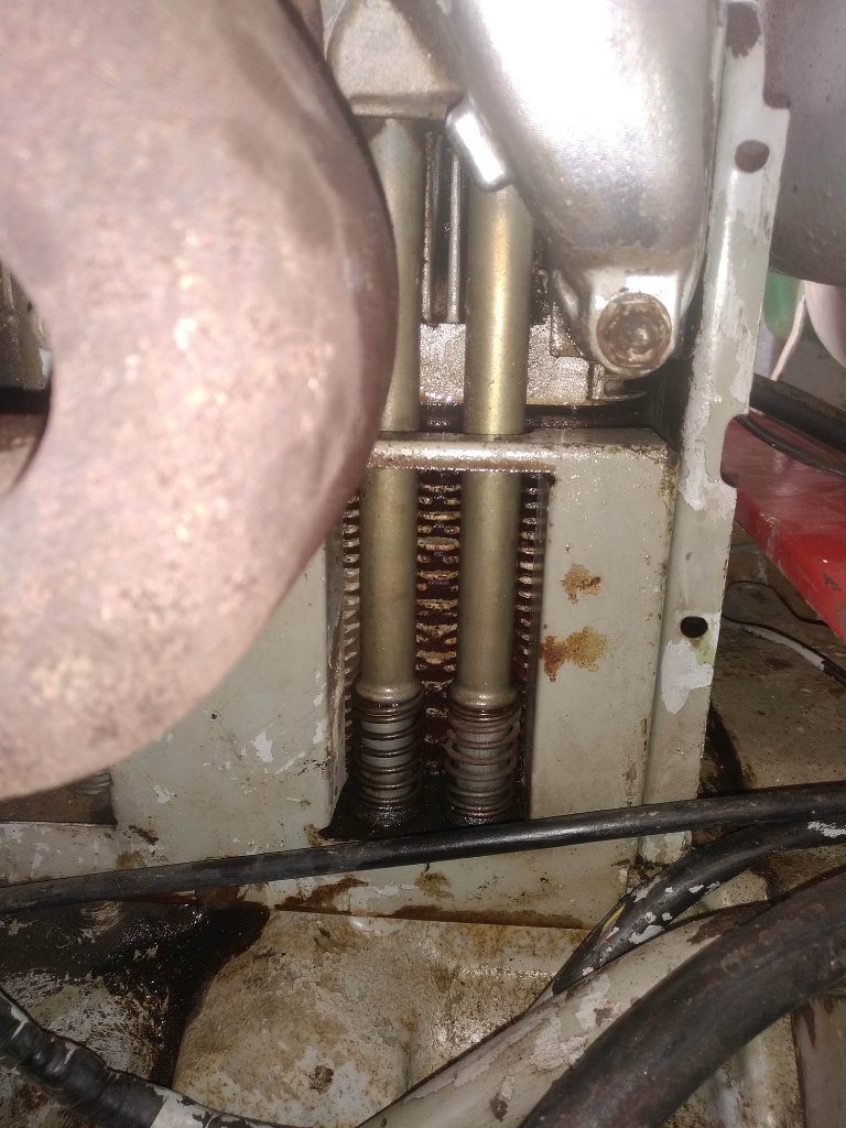

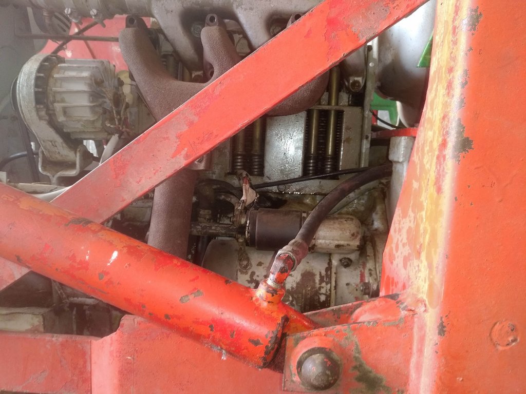

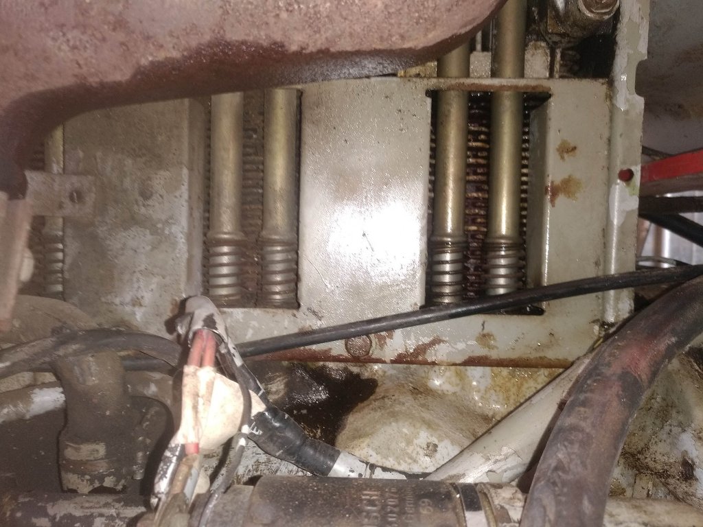

J'ai acheté un D4006 (avec fourche) il y a quelques mois, pour notre exploitation agricole (on s'installe en maraîchage avec ma compagne). Avec un collègue j'ai changé l'embrayage, puis j'ai fais tous les filtres et changé toutes les huiles, il y en avait besoin ! :)
Hier je me suis rendu compte que le flanc gauche du tracteur était très gras et en touchant je me suis aperçu que c'était de l'huile propre. J'aime bien bricoler mais je suis pas un expert en mécanique... Si quelqu'un à une idée de l'origine potentielle de cette fuite, ça m'intéresse :)
Je précise que c'est une zone assez large, à un moment je me demandais si ça n'avait pas giclé. J'ai essayé de regarder en accélérant, ou en utilisant la fourche avant (si jamais c'est l'hydraulique) mais j'ai rien vu de particulier.
Je met quelques photos :)
Merci par avance !

ce doit etre les joints des colonnes dans lesquelles passent les culbuteurs. pas très onéreux (https://www.prodealcenter.fr/joint-du-t ... 29875.html) par exemple , pas compliqué a faire le seul pb c'est de se faire un outil pour compresser le ressort pour faciliter le démontage et surtout le remontage. Fait sur mon 8006 et le bloc est maintenant exterieurement sec sans trace dh'uile
