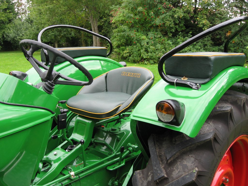

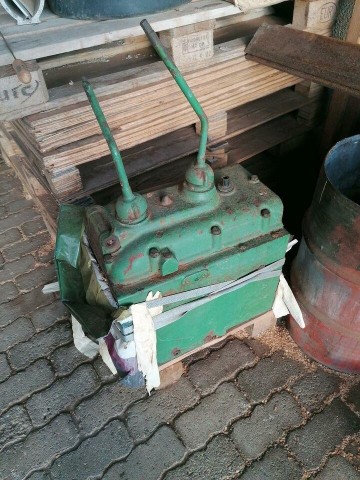

Salut Laurent et bienvenue
Juste pour savoir quel D40, tu as, car la boite est différent sur les 2 modèles. Tes leviers de vitesse sont comment ? Un levier central et un petit sur le côté gauche du couvercle de boite, comme ceci Ou comme celà

Bonjour Seba,
Merci pour ta réponse.
Nous avons exactement la même configuration, un petit levier à gauche pour les gammes rapides et lentes, plus un levier principal.
L'état du D40 sur la photo du haut laisse rêveur...
Laurent.
Laurent.
Re: D40: Problème de boite de vitesse
Salut Laurent,MousquetaireLomagne a écrit : 09 mai 2022, 18:18 Bonjour Seba,
Laurent.
Ok si tu as la configuration du haut, comme boîte alors c’est comme sur mon 3006
Dans un premier temps, ouvre le couvercle de boîte pour voir ce qui se passe à l’intérieur. Faut démonter la jauge avant et le support du siège si t’as un comme sur la photo. Après tu peux nous envoyer des photos de la boîte et du couvercle, partie intérieure.
