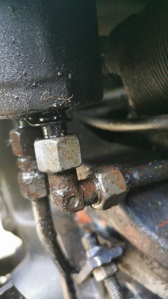

Je suis depuis peu l'heureux propriétaire d'un Deutz 7206 (1979) dans le cadre de mon hobby. J'ai réalisé avec un mécano toutes les vidanges, pas mal de carroserie et remplacé pas mal de petites pièces mécaniques (usures) cependant il subsiste un souci qui est apparau depuis peu... Il y a une fuite d'huile hydraulique a ce niveau (voir photo). Tous est bien serré. S'agit il d'un filtre ? Possibilité de le courcicuiter ou vaut il mieux le remplacer ?
D'avance merci

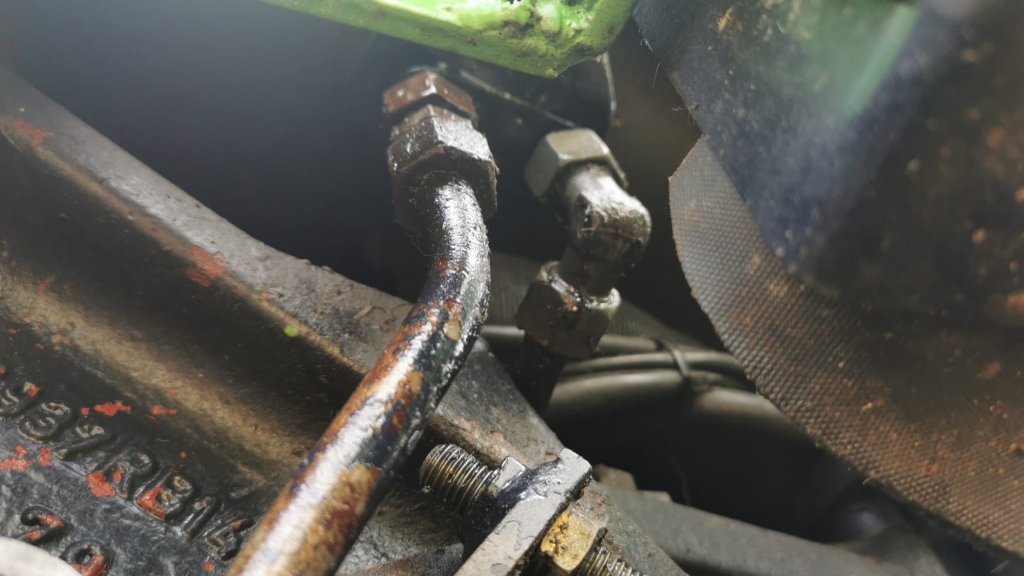

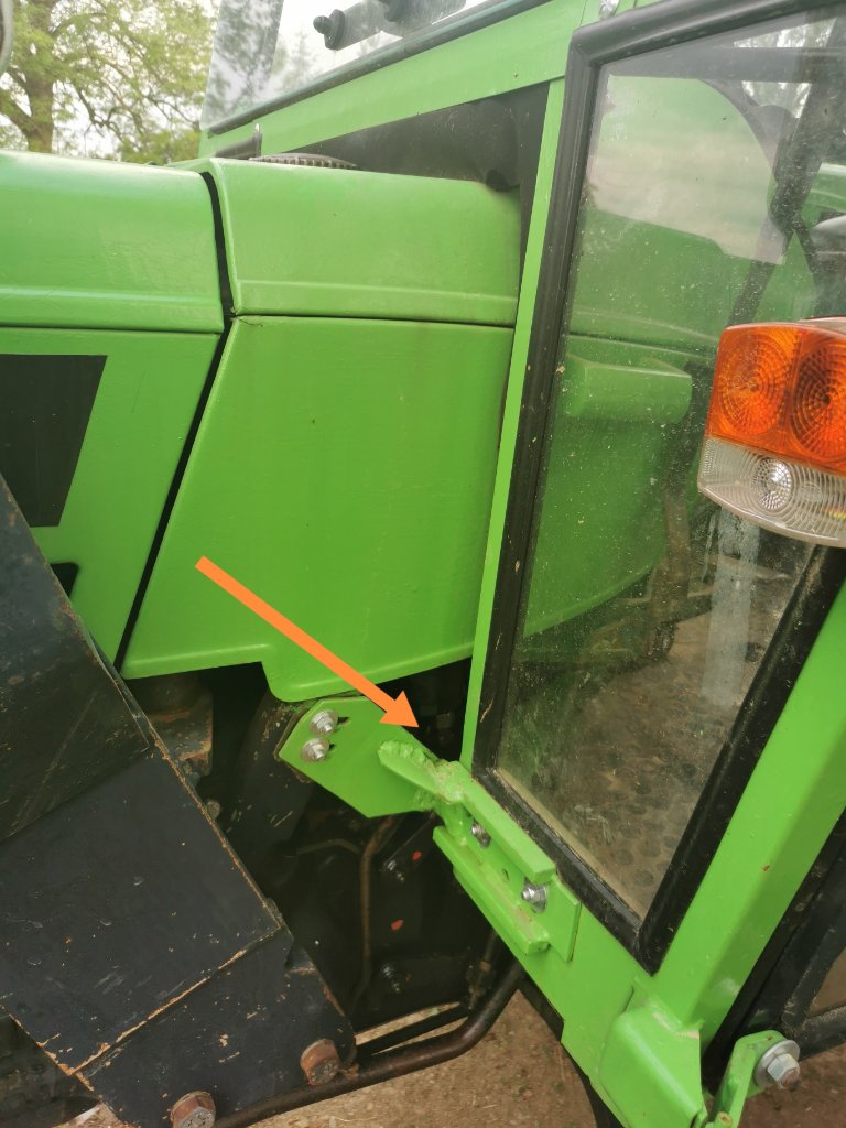

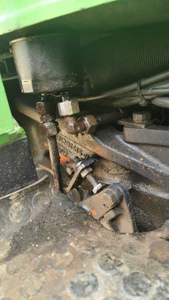

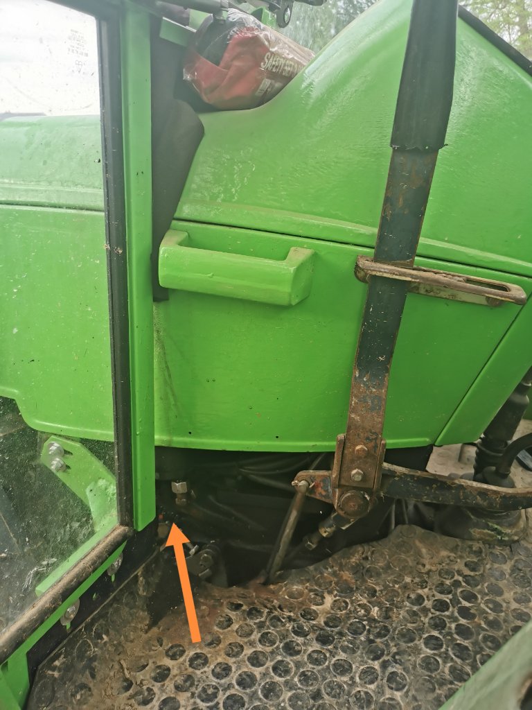

Désolé pour la réponse tardive, je viens de faire 2 photos permettant de mieux situer la pièce.

Apparemment cela fait partie du circuit de direction assisté, à la place j'ai le boitier de direction avec la biellette et la grande tige avec les deux rotules qui coure le long du moteur.
Le tien doit avoir une direction hydraulique avec un vérin.
Effectivement cela ressemble à un filtre, mais curieuse disposition pour les entrée sortie.
C'est un deux ou quatre roues motrices?

C'est un 2 rm et effectivement la direction est avec verin.
Je pense que c'est un filtre mais je ne trouve aucune information la dessus. 2 mécanos me disent que je peux le supprimer sans aucun souci qu'ils ont déjà fait ça sur d'autres modèles.

C'est sûr que sur le court terme c'est pas dérangeant, l'hydraulique possède déjà son filtre sous le siège et sur ces modèles là l'hydraulique est indépendant de la boite/pont, mais je pense que tu risque d'avoir plus rapidement des fuites sur ton orbitrol et le tarif doit pas être le même qu'un filtre
Regarde sur les 07, cela ne doit pas être très différent voir même identique.
http://www.trattore.com
DEUTZ-->D07 -->D07 7207 --> FRONT AXLE, STEERING ASSEMBLY--> Hydrostatic steering
Repère 104
Repère 135
EDIT: J'avais pas fait attention, les références sont les mêmes sur les deux montages, 04348258 pour 104 et 135. 04348258 pour 28 et 91.
