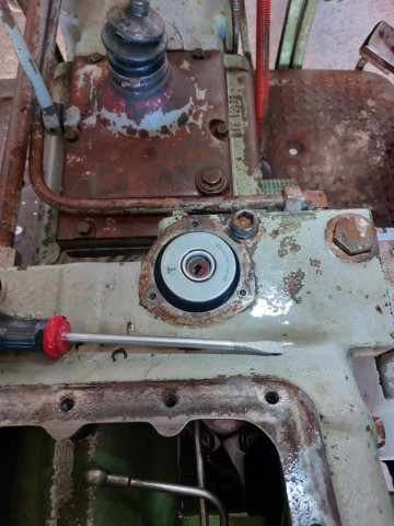

Je suis actuellement entrain de régler un problème de relevage sur mon d 4006 et j'ai donc voulu changer mon filtre d'huile hydraulique mais je n'arrive pas à enlever celui ci. Il bouge j'arrive à le lever d'un centimètre environ et ensuite il bloque. Y a-t-il une manip à faire pour l'enlever ou non ? J'ai essayé de le tirer avec une pince multiprise mais rien et il y a une pièce avec un ressort au centre j'ai appuyé dessus en tirant mais rien non plus . Quelqu'un a une technique ou c'est qu'il y a un problème avec mon filtre ?

non il n'y a pas de manipulation spécifique , ci il est dure tu peut forcé ci il est sale il faut mieux le remplacé

Mais c'est quand même bizarre qu'il soit aussi dur à arracher. Oui c'est prévu que je le remplace.

C'est bon il est arracher mais j'ai du tirer comme un bœuf pour le sortir et ça a cassé une pièce en plastique. Cette pièce fait elle parti du filtre ou du porte filtre ?

ça vient du filtre

Hello, essaye de desserrer la vis empreinte plate, il a peu être un verrouillage ? (proto ? ^^)
