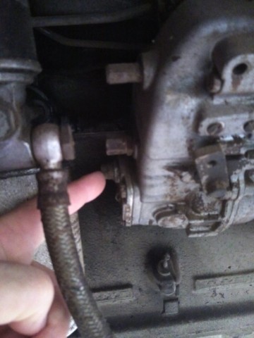

pour la vidange il faut juste désérrer le bouchon de 12( voir photo) et remplir par le bouchon du haut jusqu'à ce que l'huile neuve sorte par ce bouchon de 12 .quand ca coule propre tu laisses couler le trop plein et tu refermes. l'huile neuve étant plus lourde que le gazoil dilué à la vieille dans le fond du régulateur la vieille huile remonte en surface et sort par ce bouchon de 12 .c'est la hauteur du niveau.
je ne sais plus si par le bouchon du haut tu vois la crémaillère il me semble qu'elle est ramenée en position de surcharge par un ressort très faible.
ton moteur varie bien de régime quand il est en marche. si il est trop lent à réagir il se peu que tu ais un piston qui grippe en rotation.
dépose la trappe sur le coté et fait maneuvrer ta crémaillere en arrosant les piston de WD40
chaque fois que tu tire le stop tu l'amène dans un sens et quand tu relache l'arrêt elle doit repartir toute seule dans l'autre sens
fait attention au joint en cahoutchouc sous la plaque.
