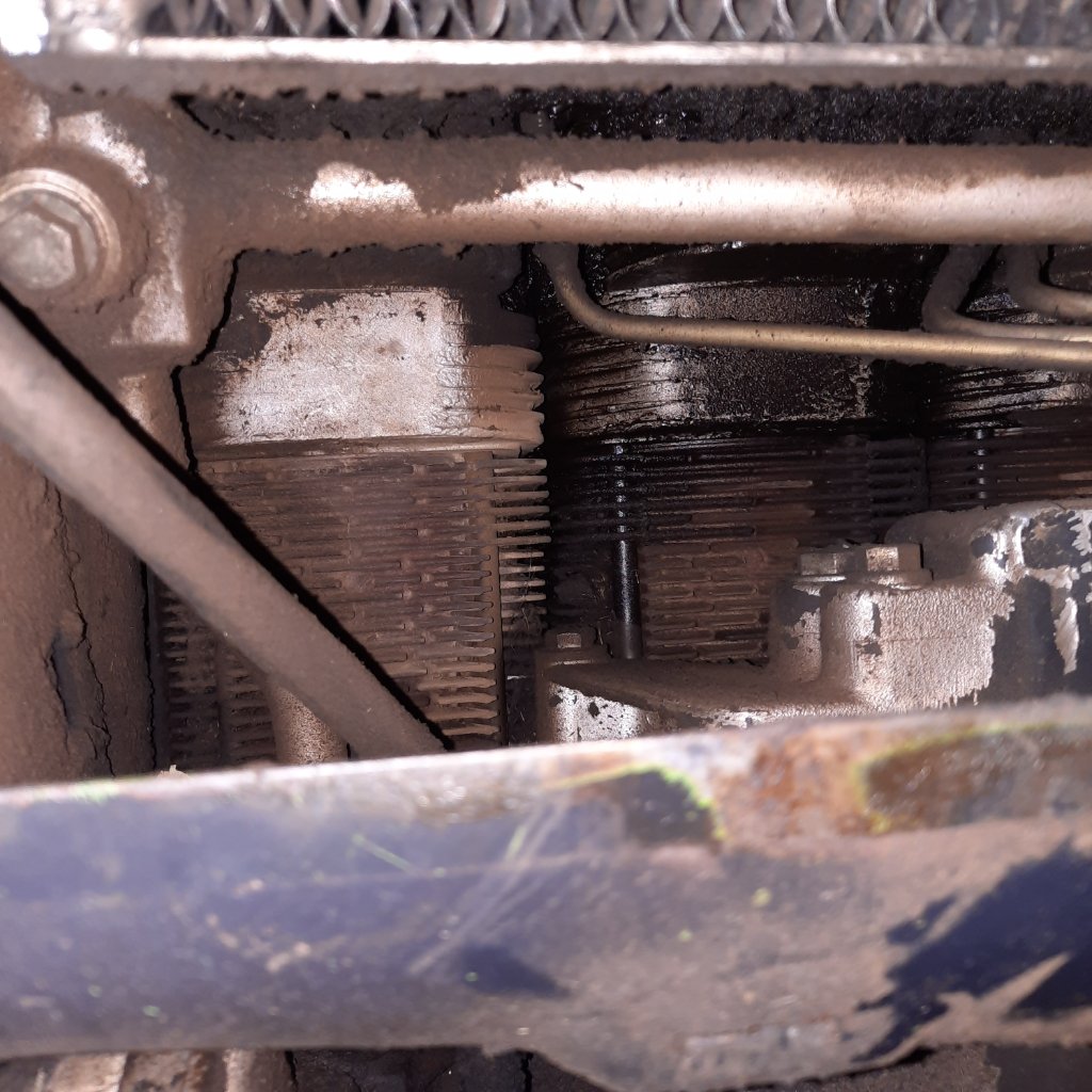

Bonjour, ma jauge de température ne marche plus, quand je met le contact elle monte d'un peu et après elle bouge plus dutout
Donc je chercher la sonde et elle est pas la ou est sur mes autres tracteur
C'est un deutz 4.51 de 1994

on ne la vois pas sur ta photo. mais tu es sûr qu'il y a rien sur ton avant dernière culasse coté cabine.
je ne connait pas d'autre montage .
dernière culasse ou avant dernière. un peu plus haut que sur la photo.
par contre tu as une fuite d'huile ou gazoil qu'il va falloir réparer et nettoyer sinon ca va pas tarder à chauffer.
