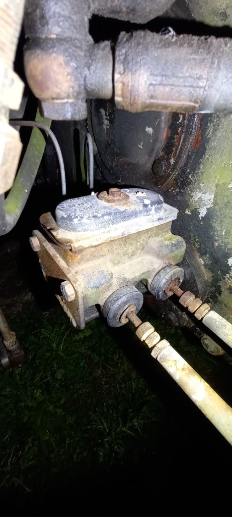

Salut à tous
Maintenant 5 ans que j'ai mon D10006, et l'ancien proprio n'a pas pu me dire de quel modèle provient ce bloc maître cylindre.
Je n'ai plus de frein, pédale molle et j'ai de l'eau dans le réservoir de frein.
Sauf que je ne sais pas quel liquide de frein je dois mettre, en fonction du modèle qui est monté sur mon tracteur...
Des idées !!!

Re: Bloc maître cylindre pas d'origine sur D10006
Message par marty49 »
sur les 06 c'était du DOT3. qui a été remplacé par le DOT4 puis 5
Marty.

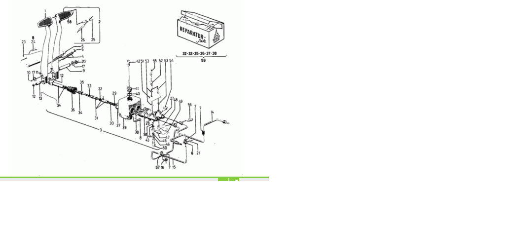

ca c'est le montage d'origine pour moi cela y ressemble.
Marty
