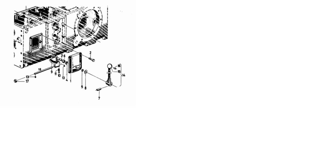

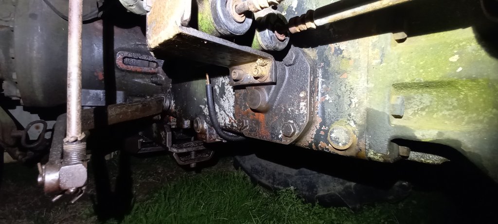

C'est + au niveau du joint du bloc de la transmission 4RM et du boitier qui se trouve à sa gauche (voir photo 1)

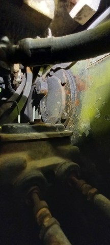

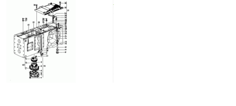

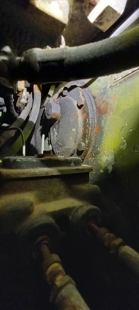

Et les autres plaques (comme des trappes de visite)... (voir photos 2, 3 et 4)
En même temps, ce n'est peut être pas des joints (caoutchouc ou liège par exemple) mais seulement de la pâte d'étanchéité...
Merci de m'éclairer sur cette grosse lacune de novice...

Re: kit joint pont arrière D1006
Salut Thomas,
Du coup, ton tracteur, c'était un 4rm ou quoi qu'il a le boitier de transfert du pont avant ?
Pour toutes ces trappes, à mon avis, c'est joint liège + pâte à joint, pour être certain d'avoir quelque chose d'étanche. La pâte à joint seule, ça fonctionne pas terrible, sauf sur petite pièce (de mon expérience)
Le top, s'acheter une feuille de joint liège et les découper soi-même, ce que j'ai fait et fait encore

Toutes tes plaques fuiyardes sont des Carter qui servent à tenir la rigidité du Carter de boîte où a maintenir des cages de roulement en butée. Toutes ces pièces doivent être bien serrées et en contact avec le carter.
On ne mets des joints en liège généralement que sur des Carter tôle.
Par exemple les couvercles de relevage de 06 ou des Carters moteur inférieur en tôle
Vu que un joint liège ne peux être serré que modérément.
En mécanique il y a quelques règles à respecter.
Marty
