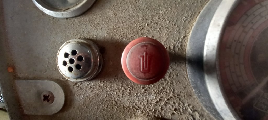

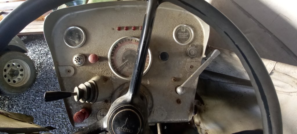

Sur le tableau de bord, il y la tirette de démarrage avec deux positions (1ère préchauffage, 2ème démarrage quand il veut bien).
Cependant j'ai une seconde tirette rouge (image ci-dessous). Celle-ci n'apparait dans aucunes fiches techniques ou photos de 6006. Vous savez à quoi elle sert ? Elle s'allume rouge quand je la tire, mais ne s'éteint pas. Je n'ai pas encore trouvé son utilité.

La tirette rouge n'est pas le gyrophare. Je viens seulement d'y penser, mais c'est peut-être l'allume cigare dans lequel est branché l'essuie glace.

Sur ton tableau de bord, la salière (témoin de préchauffage) doit rougir pour t'indiquer que le préchauffage se fait. Si c'est pas le cas, soit tu n'as pas de préchauffage, soit le témoin est shunté pour faire fonctionner ton préchauffage sur la pipe car le câblage vient du plot 19 du Neiman, va vers la salière et termine sur le préchauffage spirale. Pas certain à 100% que ce soit le même câblage sur ton montage mais à mon avis....
Si tu n'utilises pas ton tracteur tous les jours, l'idéal est de stocker la batterie au chaud et tu verras que le démarrage par grand froid sera bcp plus facile, j'ai, moi-même, démarré le 3006 2x cette semaine par -8/-10°C et sans préchauffage (fil débranché :O ), il démarre lentement en insistant mais il prend :wink: Je viens de rebrancher le préchauffage spirale, ça devrait être encore plus facile la prochaine fois. ::d
Ton bouton rouge à côté de la salière, c'est une rajoute, gyrophare, feux de détresse,...compliqué de dire comme ça, faudrait savoir le branchement ou tout ce qui a été monté sur ce tracteur, en plus de l'équipement d'origine ;-) :wink:

Par contre j'ai remarqué que lorsque je tire sur le préchauffage et en même temps sur cette tirette rouge, la lampe intégrée dans la tirette rouge ne s'allume plus. Peut-être juste une chute de tension dû au préchauffage ?

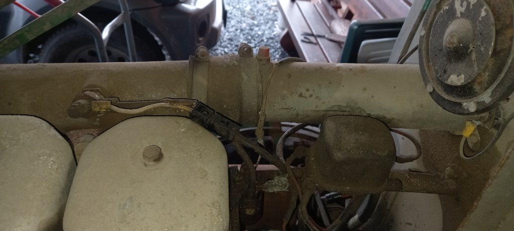

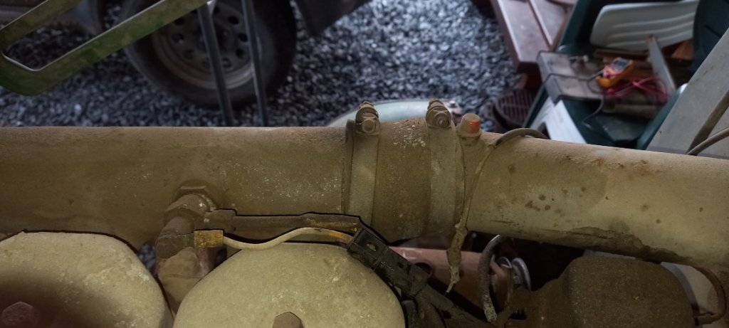

Voilà deux photos du préchauffage. Dites moi si vous voyer quelque chose de spécial :wink:

Il y a un porte-fusible sur le fil d'alimentation de na bougie chauffante, ce n'est pas d'origine, mais y a-t-il un fusible dedans, et en bon état ?

c'est donc une bougie que tu chauffes pendant ta phase de préchauffage et quand tu lance le démarreur il coule un peu de gazoil sur ta bougie et ca doit s'enflammer.
la il faut controler si tout cela est bien alimenté.
au pire tu peux démonter ta bougie et l'essayer en externe en la mettant bien a la masse.
