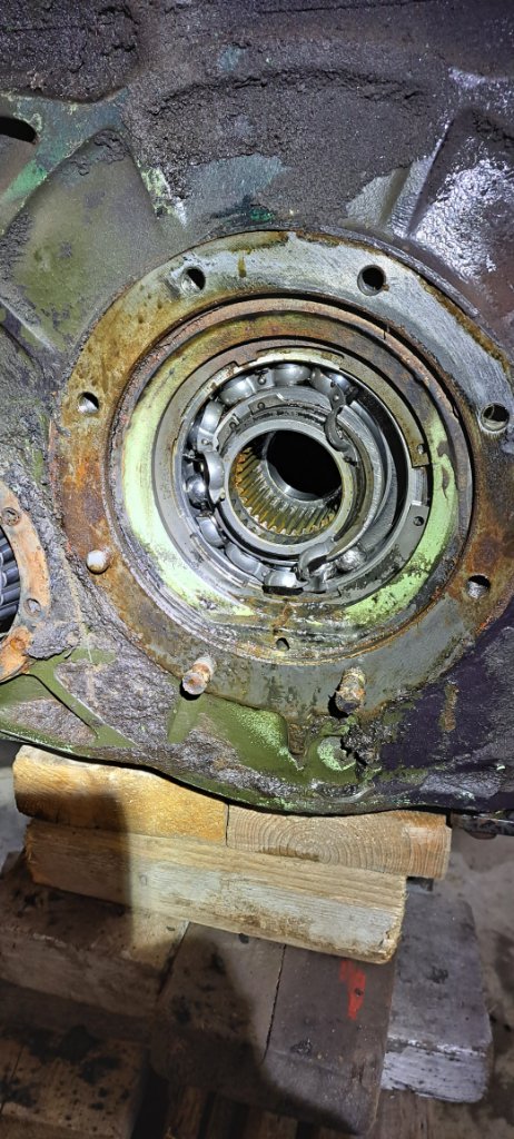

Je me présente, je m'appelle Jérôme et j'ai un deutz 7206 que je dois remettre en état au niveau du pont arrière pour fuite d'huile au niveau des trompettes ainsi que de la limaille lors de la vidange.
En démontant les trompettes je me suis rendu compte des dégats.
Roulement sur roue dentée gauche HS
Ma question est:
Quelqu'un à-t-il déjà remplacé ce roulements?
Je ne vois pas trop comment le sortir sans tout démonter dans le pont.

Déjà, sur ton roulement, on voit 2 circlips, peut-être qu'en les démontant, une partie de la solution arrivera, pour sortir ton roulement....

Les deux circlips sont déjà enlevés.
Le problème est qu'il y a un jonc sur l'extérieur du roulement et que je ne parviens pas à sortir.
Je me demande si il ne faut pas tout démonter dans le pont

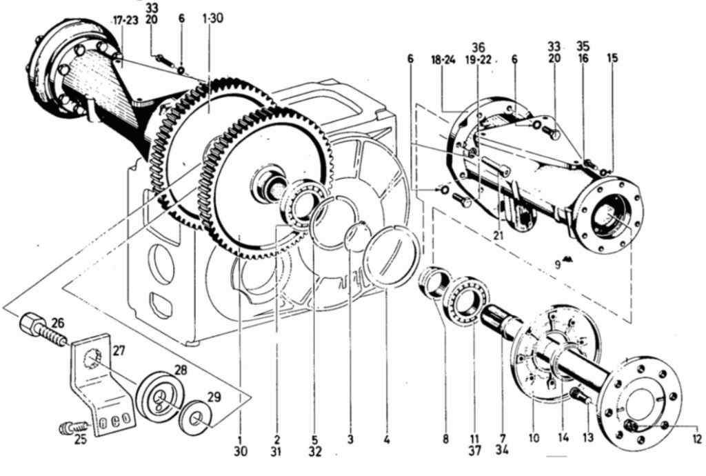

ça doit être monté comme ça: voir photo
tu tire sur ton rlt une fois que tu as retiré tes 2 circlips. mais derrière dans ton pont tu as ta grande couronne de réducteur qui pèse très lourd dessus.
pour moi il est préférable que tu dépose le bloc relevage car sinon c'est quasiment impossible a remonter il faudra que tu soulage la couronne de par l'intérieur.

J'ai enlevé le bloc relevage mais je jonc numéro 5 je ne vois pas comment l'enlever

Salut pour moi le jonc doit rester sur la cage extérieure de ton roulement. Il faut juste que tu arrives à tirer sur le roulement. Il existe existe des extracteur ou tu soude quelque chose sur le roulement pour tirer avec une masse à inertie.

Fais-nous quelques photos de l'état actuel, ça peut aider pour trouver une solution, tu as la possibilité de rentrer un outil au centre ou c'est fermé au fond ?

comme dis seba remets nous une photo avec les clips enlevés
