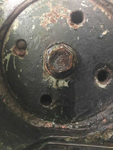

si tu as bien enfilé ton distributeur avec le joint thorique orienté vers la partie lisse dans le bloc, et tourné juste à la fin pour se retrouver face à l'orifice.
si tu veux regarder le joint de piston tu as juste a desserrer la culasse et sortir le piston.
la culasse , c'est le gros rond à l'avant avec les 4 trous.
