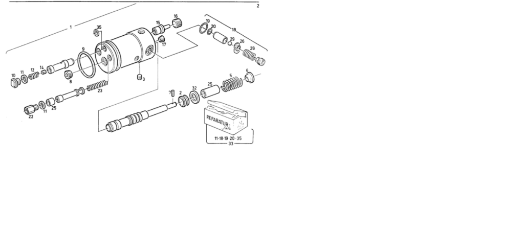

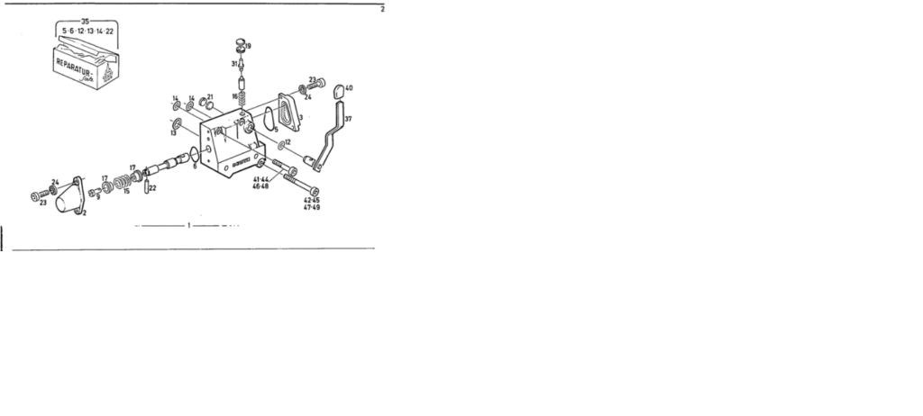

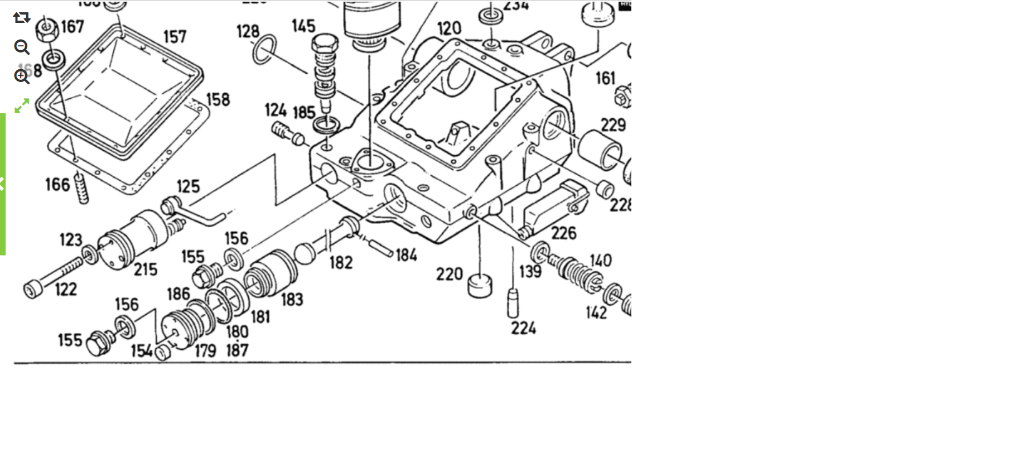

pour la vidange tu débranches le tuyau qui va a ton distributeur de fourche et tu mets dans un bidon de façon a récupérer ton huile pour les essais.
après dépose de la plaque en tôle sous le siège
inspection voir si toute les commandes à l'intérieur sont en place
si tu comptes démonter ton distributeur de relevage voila la marche à suivre:
dépose du distributeur terminal et derrière tu vas trouver une qui maintien le distributeur en place dans le bloc relevage. tu desserreras cette vis 124 seulement après avoir retiré celle qui est en face avant repère 122.
elle tiens le tuyau repère 125 à l'intérieur du bloc
et ensuite le distributeur se sort vers l'avant en tirant dessus.
il est possible de mettre en route avec la tôle enlevée si tu vidanges que partiellement (pour info).
pour le remontage il faudra faire tres attention à ne pas couper le joint thorique qui se trouve entre le bloc et le distributeur repère 19 sur la photo du distributeur de relevage.
pour ce faire il faut faire faire 1/4 de tour en arrière à ton distributeur et le ramener à sa place seulement une fois enfoncé.
je mets des photos qui ne sont pas d'un 6006 mais ca dois être similaire
bon courage
Marty
