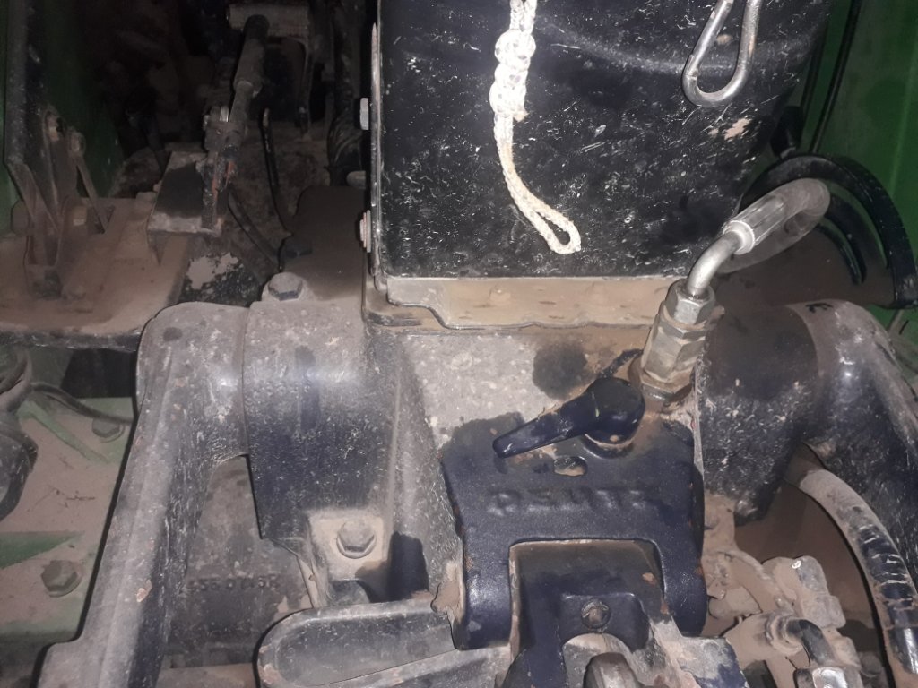

Je me tourne vers vous car j'ai un souci au niveau de mon réseau hydraulique sur un deutz dx 3.30
Avant mon achat, un chargeur a été installé sur le tracteur et le problème est que la jauge permettant de faire le niveau du système hydraulique a été retirée et remplacée par le retour chargeur.
du coup pas moyen de faire le niveau... (cf. photo)
Je suis donc à la recherche de quelqu’un possédant le même tracteur afin de connaitre la longueur de tige de la jauge pour m'en refaire une.
Merci à vous
Loïc

bonsoir .
pour info la jauge porte la réf: 04338011 et c'est la même pour les 06/07/DX et autres
elle mesure 14.5 cm
le mini se trouve à 14 cm
le maxi se trouve à 10 cm
