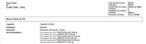

Comme expliqué dans ma présentation, j'ai récupéré le groupe electrogénérateur de mon père qui n'est pas jeune (l'un est aussi vieux que l'autre). Je parcours ce forum à la recherche d'informations et une que je n'ai pas réussi à trouver c'est celle de l'huile.
Il faut mettre quoi comme huile sur ces moteurs anciens? J'ai vu le poste entretien de KHD qui stipule 15W40 mais je me demande si c'est appliquable à un moteur aussi ancien que le mien. Comme les photos sont partis un peu à l'ouest, j'ai dû mal à y voir plus clair.

15W40 c'est ce qui va dans les D06 et DX qui sont aussi en FxL912, mais éviter les huiles trop modernes, une huile basique suffit.

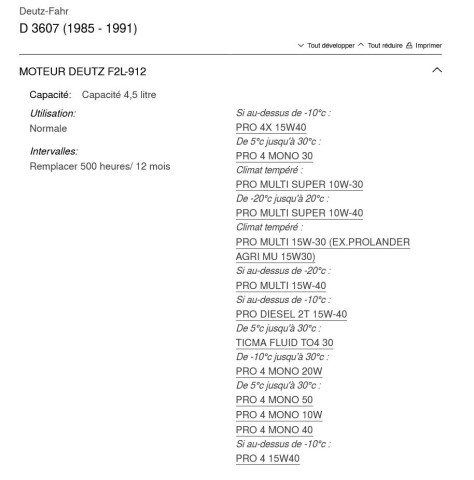

Re: F2L 912 Huille Moteur
Proposition du site Igol pour un 3607 équipé lui aussi d'un F2L912

Recommandations pour Total/Elf, ils partent plus sur de la 10w30
