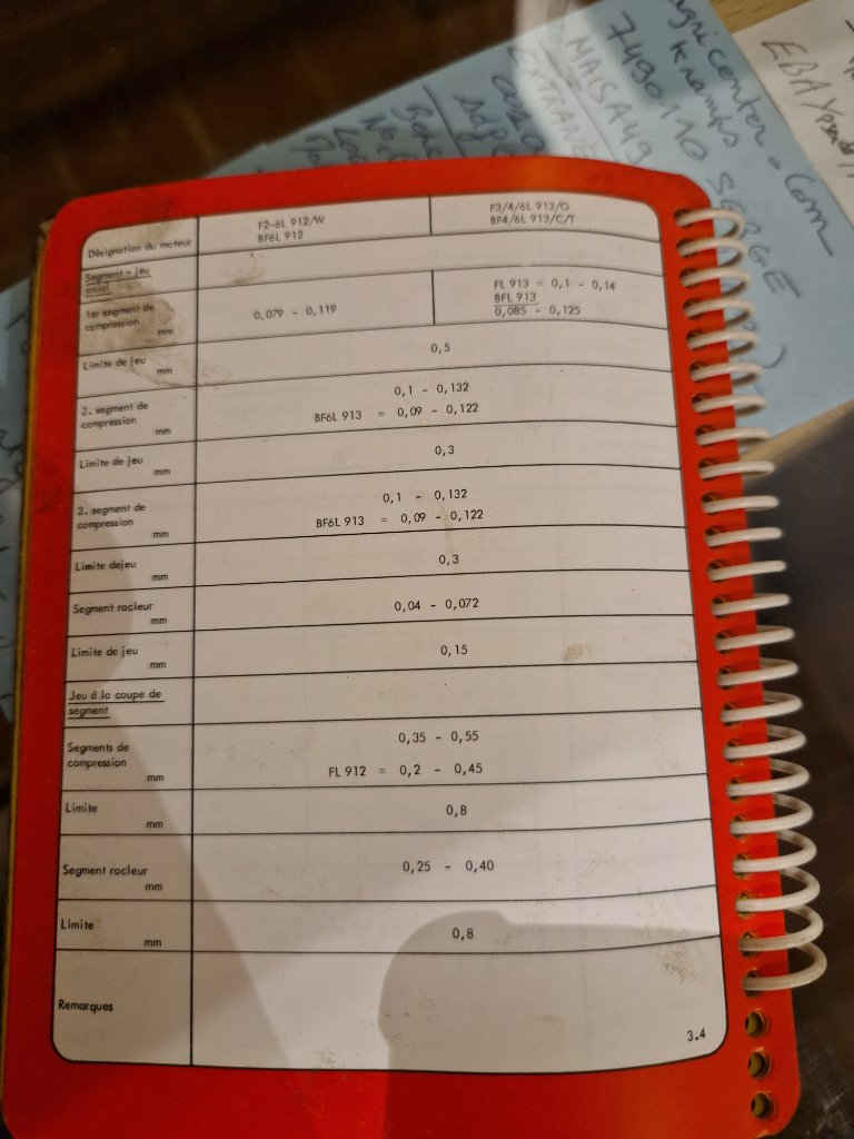

-Bonjour,
quelqu'un a t il le jeu à la coupe limite d'un moteur f6L913 ?
DEUXIEME QUESTION comment changer un guide de soupape ? j 'ai rien trouvé à ce sujet

tu jettes un oeil dans documentations puis éclatés et tu prend le manuel moteur et tout est dedans.
les guides ca se sort à la presse .le mieux est de chauffer un peu la culasse au décapeur ou dans une casserole d'eau bouillantes.
marty.

Bonsoir je t'ai trouvé un truc pour les segments
Marty

Merci marty
