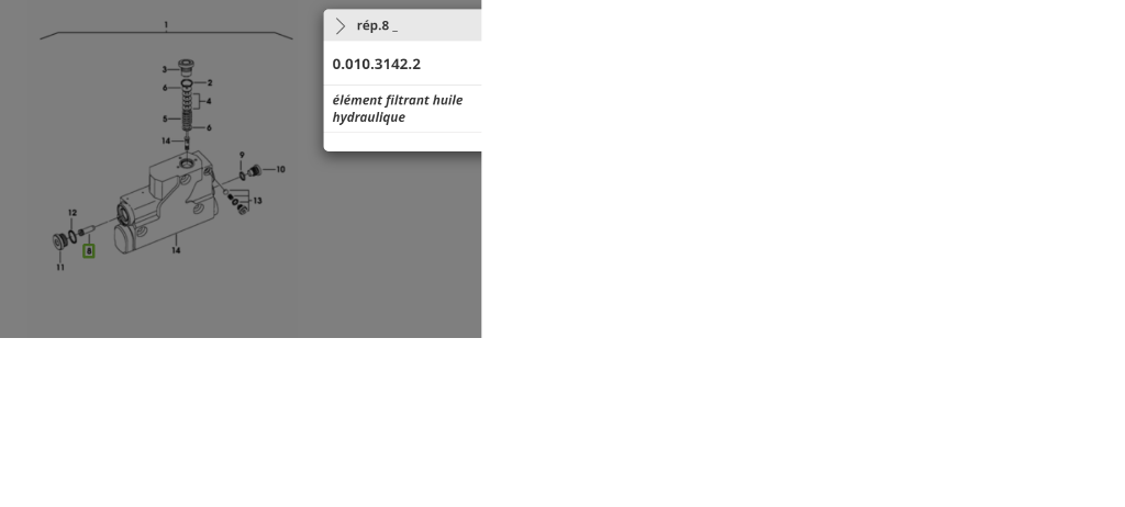

Cela voudrais dire que le problème est probablement sur l'hydraulique et pas électrique. Tu as un filtre dans une des plaques de fermeture . C'est un filtre vissé dans un passage d'huile qui ressemble à une pierre dorée. Il arrive parfois que ce filtre se désagrège et tous les débrits viennent boucher les pilotages des distributeurs.
Demain j'essaye de trouver une photo.
Marty

Oui oui en effet, j’ai démonté ce filtre mais il ne semble pas abîmé ! Le fait qu il y ai une électrovanne en défaut ne devrait pas empêcher les autres de fonctionner ? Il n y a pas un by pass sur le bloc qui ne se fermerait pas?

Oui c est bien ce filtre là que j ai démonté mais il ne semblait pas obstrué !
