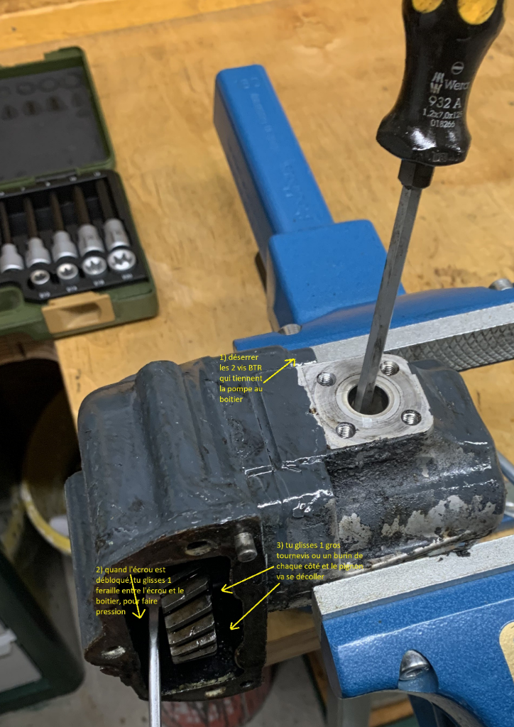

Salut,
Alors, j'ai démonté la pompe de mon 3006 ce matin. D'abord défaire les 2 raccords des conduites et ensuite, les 3 vis btr. Elles viennent pas trop mal, ça manque un peu de place
Faudra boucher le tuyau d'arriver d'huile quand tu vas sortir la pompe. Après, pour défaire le pignon, tu coinces ta pompe dans l'étau, un gros tournevis plat dans les engrenages côté sortie (petit conduit) et l'écrou vient bien.
Pour décoller le pignon de l'axe conique, tu glisses des ferrailles dans le boitier entre l'écrou et le boitier, tu enlèves les 2 vis qui tiennent la pompe sur le boitier et tu dévisses ton écrou. Il va venir se mettre en pression contre tes ferrailles, tu fais le max que tu peux, sans forcer, non plus. Et puis, tu chasses un tournevis ou burin de chaque côté entre le pignon et le boitier, côté pompe et il va se décoller tranquillement
J'ai ouvert ma pompe et je vois que les dents des engrenages sont âbimées, le plaquage est parti sur certaines dents, comme si de l'eau avait bouffé le métal ou quoi. L'ancienne pompe de l'IH était en meilleur état, le cône est de la même dimension, elles tournent à gauche, toutes les 2, mêmes fixations, juste l'axe de pignon un peu plus court, mais ça passe dans le boitier et sur le pignon de distribution, je pense tenter le coup, dès que j'ai 2 boulons pour la fixer au boitier
Et franchement, ton tournevis ne va pas abîmer tes engrenages, maintenant, sur une nouvelle pompe, je ne mettrai quand-même pas un tournevis dedans
