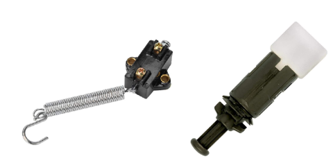

Après, monter les feux stop, c'est pas foufou comme boulot, faut trouver un fil + de la clé contact, qui passe par les fusibles, l'amener sur le contacteur et de l'autre côté, faut faire venir un câble des 2 feux stop et hop, c'est branché. Le plus compliqué, c'est de trouver le moyen de le faire déclencher, soit système avec ressort à tendre, soit un bouton qui s'enfonce ou se relâche sous la pédale.

Je vais chercher un schema electrique de D3005 avec clignotants. Et chercher un contact de frein dans mes pieces de 4L et 2CV
