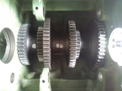

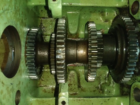

Du coup, tu peux nous faire des photos du remontage, je viens de te répondre par message
suite à ta question. Il est comment ton pignon pour 300€
, j'espère qu'il est pas bouffé sur le bord d'attaque. J'avais acheté les miens à des particuliers, qui détaillaient tout le tracteur mais faut pas être pressé, des ventes comme ça, y en a pas toutes les semaines...et je te confirme c'était entre 40-60 € pièce + frais d'envoi de 10-20€.
Voici une photo de mes pignons inférieurs avant et après démontage, celui avec 2 dents en moins, c'est la 1ère et celui juste avant, à droite, la 2ème, un peu bouffée côté attaque Et les voici remplacés par 2 tout beaux et impecc'
