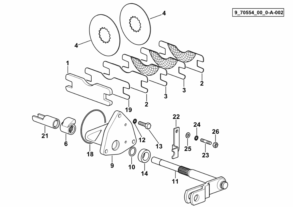

J'ai une fuite d'huile sur la commande de frein a main sur un frutteto 3.
Je pense que c'est le joint torique 10 sur la vue, savez vous si il y a des précaution a prendre au démontage ? Est ce faisable par la plaque 9 sans que rien ne tombe dans le carter. A+

tant qu'il n'y a pas a remplacer les disques cela se fait de l'extérieur.

Tu pense que les pièces 6 et 21 de ma vue vont sortir en restant sur l'axe 11 ?

oui tout dois venir ensemble et si un morceau reste dedans .
quand tu vas retirer le support 9 le trou sera assez gros pour récupérer les morceaux.
