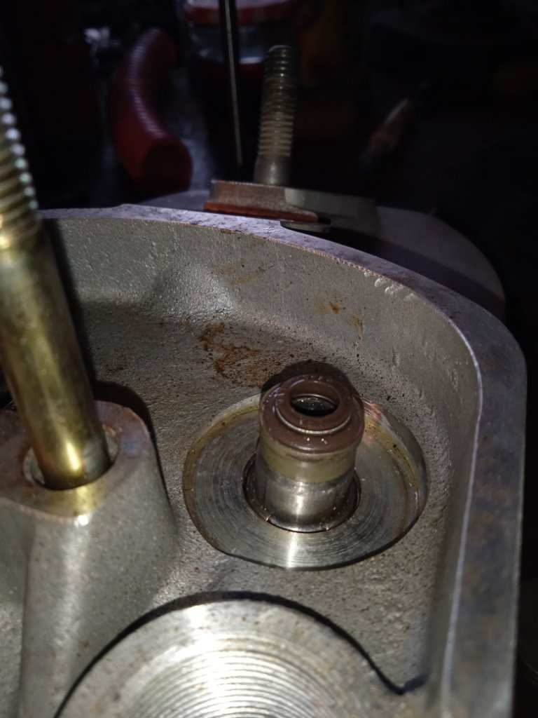

bonjour
j 'ai lu sur le site que certain d 'entre vous équipaient leurs culasses F6L912/913 de guide avec joints de queue .
pourquoi d 'origine ils ne sont pas montés ainsi ? une erreur ?
ou les achetez vous ? car sur mes sites internets habituels comme Camagris ils n'ont pas
bref le jeu en vaut ils la chandelle ?
Merci de vos échanges sur ce sujet

Re: guide soupape F6L912/913 avec joint de queue
voilà ce que je cherche.
certain site comme tracto piece propose des joint de queue sans ressort qui se mettrait a priori sur les guide d 'origine...
bref je le sens mieux avec un ressort.
où trouver cette référence ?
merci

- marty49
- Messages : 1420
- Tracteur(s) : deutz 4006
bonsoir.
quand on cherche un peu sur le net on vois des guides avec un décolletage pour venir y installer des joints.
ca n'a pas l'air compliqué à trouver.
marty.
marty.

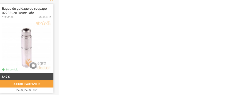

- marty49
- Messages : 1420
la réference des guides pour le DX 6.10 est 02232528
marty.
Merci marty !
Peut être que je ne sais pas chercher ...
Après me suis embêté à démonté ma culasse pour faire une photo.
j'aurai préféré trouver plus simplement effectivement
En tout cas merci !
désolé de ce qui t'arrive moi j'avais pris cette photo au hasard et je voulais surtout te donner la référence d'origine pour t'aider dans tes recherches.
