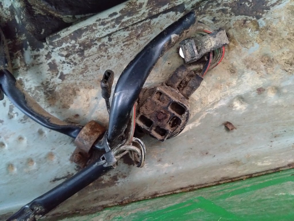

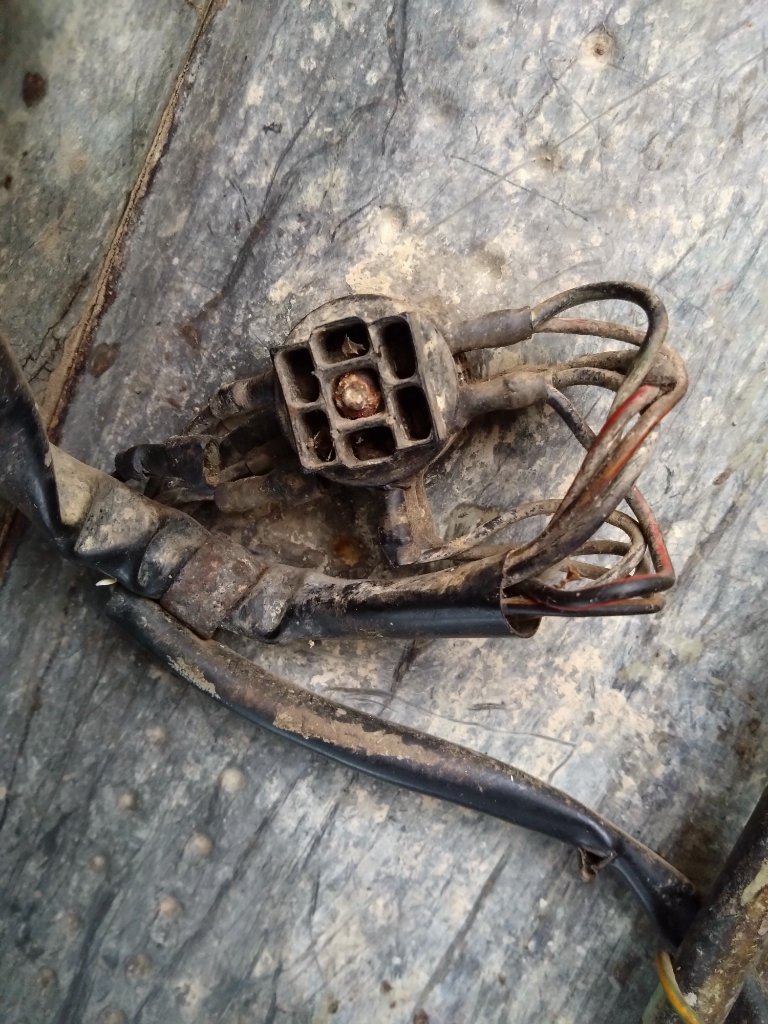

Je me lance tout doucement dans la rénovation électrique de mon 4006 et je dois m'attaquer aux branchements en dessous.
Quelqu'un saurait me dire leurs rôles et si je peux remplacer ces connecteurs par autre chose ?

bonjour tu remplace ces connecteurs par ce que tu veux.
c'est la connexion entre les faisceaux d'aile (éclairage) et le faisceau "principal".
ils sont situés sous chaque marche pied de mémoire...

Bonjour Marty
Merci beaucoup.
Je démonterai et je testerai les entrées et sorties. 👍
