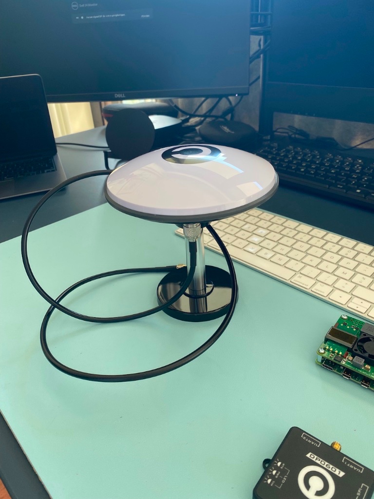

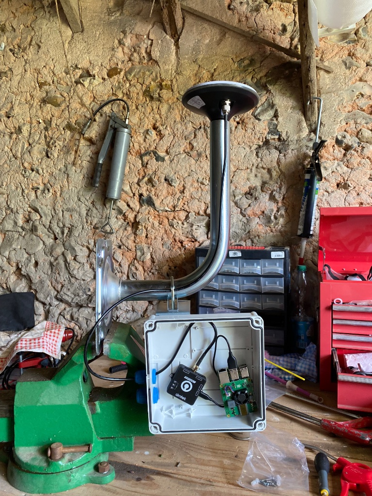

Partie matérielle
Pour faire simple, il vous faut :

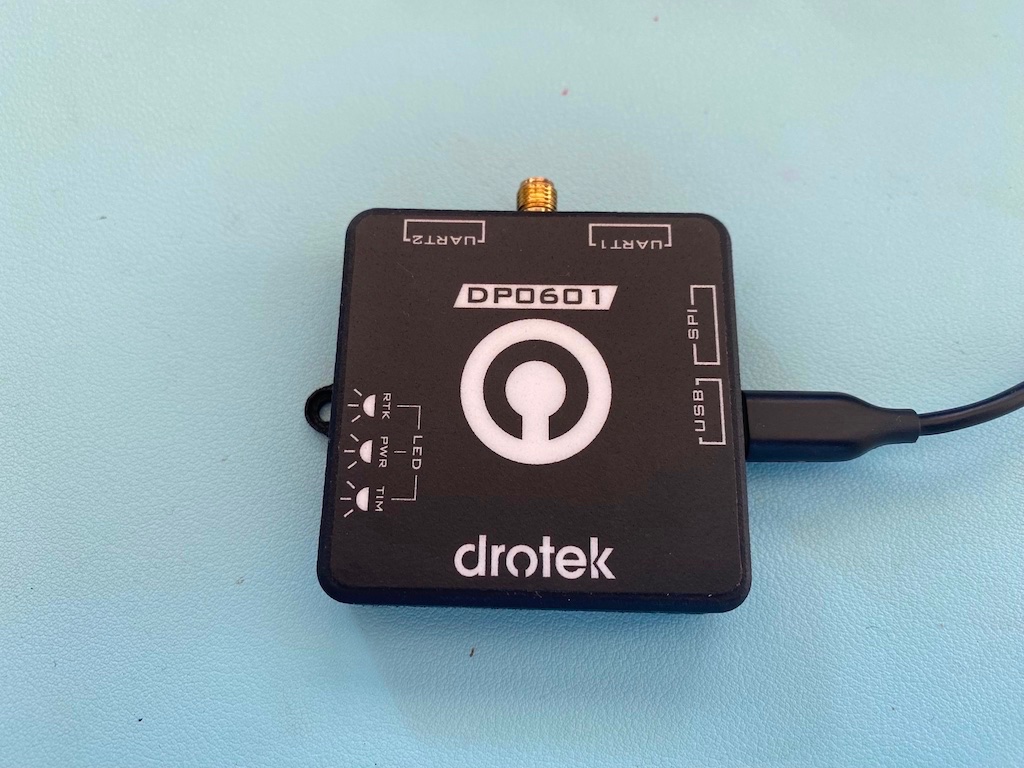

- un micro ordinateur de type Raspberry https://www.raspberrypi.com/products/ra ... 4-model-b/
- un module GPS https://store-drotek.com/891-rtk-zed-f9p-gnss.html
- une antenne GPS https://store-drotek.com/910-da-910-mul ... tenna.html
- quelques câbles forcément (usb, rj45, etc.)
- une boite étanche ou presque
- internet et du courant !
Et picétout !
A titre personnel j'ai choisi l'antenne chez Drotek car cela revenait moins cher que l'autre alternative, mis tout à bout (antenne + socle).
En ce qui me concerne, je possédais déjà le micro-ordinateur, je lui ai rajouté un "Hat Poe", qui permet de l'alimenter électriquement via le réseau parce qu'en amont j'ai le switch qui le permet. Ceci n'est pas obligatoire, vous pouvez parfaitement l'alimenter de manière traditionnelle ! J'ai trouvé le module GPS sur leboncoin à bon prix, et l'antenne est neuve.
Montage à blanc : La partie hardware est maintenant terminée, il faut passer à la partie software. Tout est très bien décrit dans les docs donc je ne ferais pas de redite la dessus.

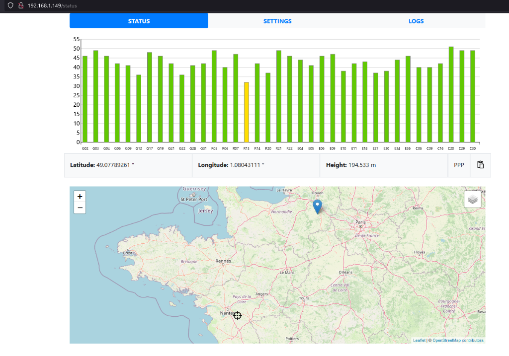

Une fois ces étapes réalisées, les branchements effectués, le Pi démarré, vous pouvez donc vous connecter à l'interface graphique via votre navigateur pour la suite (cf https://docs.centipede.fr/docs/base/Parametrage.html)
Personnellement j'utilise l'adresse ip du Pi pour accéder à l'interface, mais j'imagine que dans un réseau plus simple que le mien le lien donné par la documentation fonctionne.
Si vous avez bien suivi les étapes vous devriez arriver donc sur cette page d'accueil :
Maintenant, votre base a son nom (CH27 en ce qui me concerne), je n'ai plus qu'à attendre 24h à partir du lendemain de l'installation que la position GPS se stabilise (même si elle semble déjà très précise sur la carte).

Préparatif à l'installation
La suite !
La potence est prête à être installée !
Elle sera installée en haut de l’ancienne écurie, à la place de l’ancienne girouette qui n’est plus depuis bien longtemps

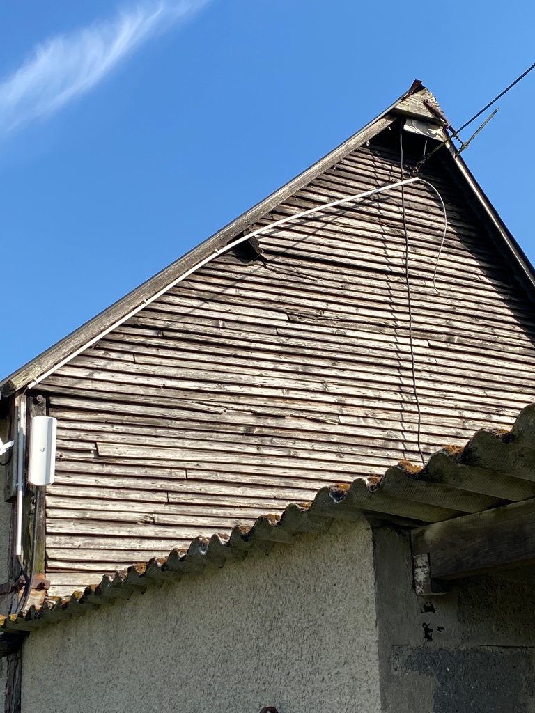

Installation définitive !
24/07 la base est installée à son emplacement définitif ! Maintenant il faut attendre 24h complètes pour suivre la procédure d’enrôlement.
On voit que la base capte déjà plutôt bien
