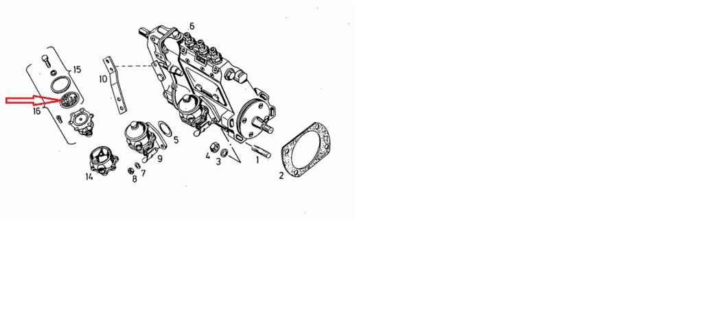

Aurais tu une photo du tamis de la pompe dont tu parles?

- marty49
- Messages : 1437
- Tracteur(s) : deutz 4006
Re: Purge gazoil tracteur deutz 4006
marty

Merci beaucoup Marty
