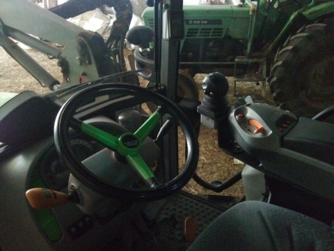

peut tu mettre des photo du mono levier et du bloc match système , car quand tu parle du tech pilote , car le tech pilote 2 n'a pas de moteur électrique au niveau match système ? ce n'est que des électrovanne

Logiquement c'est le techpilot 3 que j'ai
