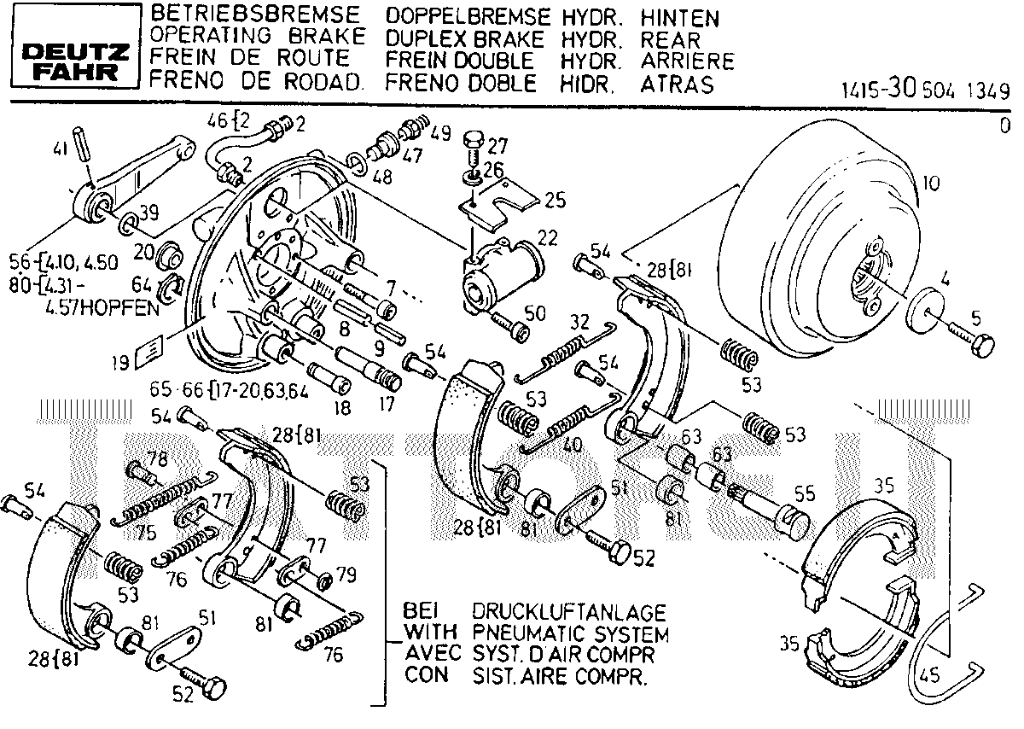

J'ai encore une fuite du cylindre de roue ,les joints ont été changés il ni a pas si longtemps mais bon je vais un neuf .Faut il enlever le flasque qui supporte le cylindre de roue et les garnitures , pour pouvoir accéder aux tuyaux de freins vissés derrière ce flasque ,et est qu'il est dur à avoir ? J'ai une douille sur l'arbre cannelé qui empêche le flasque de sortir . Ou faut il tenter en écartant juste le cylindre de roue ?

Je ne vois pas quelle douille empêche la flasque de sortir. Ce n'est pas plutôt les mécanindus qui la retiennent ?

Si il y a une douille sur arbre cannelé environ 2cm de large qui empêche le tambour d’aller trop vers l’intérieur. (pas représenté sur l’eclate ).c’est démonté avec un peu de force ,obligé aussi de chauffer les raccord de tuyaux .
Tout est remonté avec un cylindre neuf et des garnitures à rivets , on verra .
