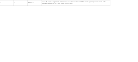

voici à quoi correspond le code erreur donné par le distributeur.

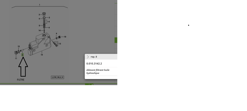

je pense plus à un souci de pollution du circuit pour qu'il y ai trois distributeurs sur quatre qui sont HS.
attention au petit filtre en laiton qui arrive à se désagréger et polluer les distributeurs au lieu de les protéger.
il se trouve sous un bouchon dans la plaque de fermeture.
marty

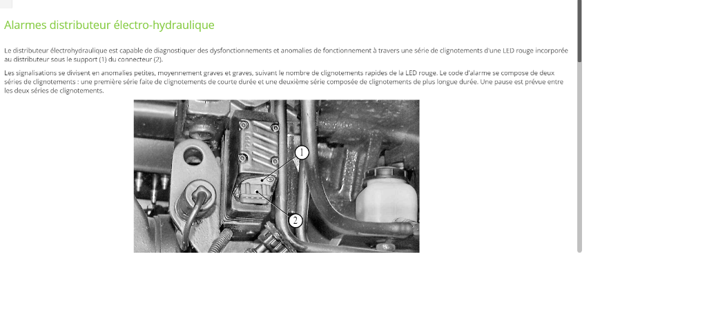

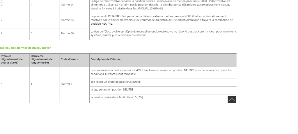

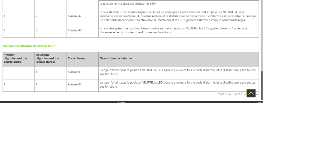

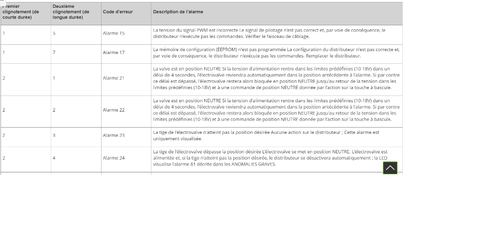

voici la liste des alarmes pour ces distributeurs hydraulique .elle est valable que pour les distributeur en PWM.(tracteur muni de boitier HPSA)
ne pas uitliser pour les distributeur en CAN.(tracteur muni de boitier HLHP.).
beaucoup n'y comprendront rien mais je tenais à le préçiser.
marty.

filtre des distributeurs souvent méconnu
