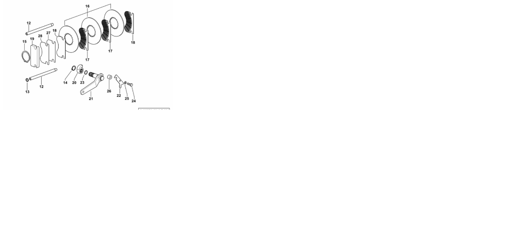

ok c'est un tracteur qui a 12000h donc oui le frein a main et usé mais je ne dit pas que c'est une merde c'est bien pour sa que je compte le réparé si c'est pas trop compliqué donc comment je doit procédé (les disque sont propre)

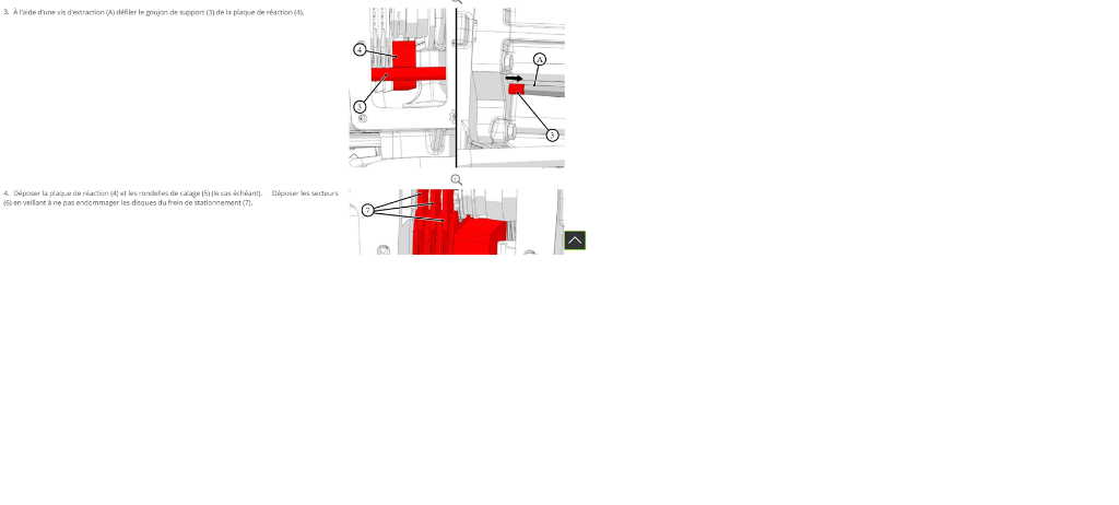

je n'ai rien trouvé pour l'agrofarm donc je me suis peu être avancé un peu vite en te disant que c'était possible.
sur les photos des manuel d'explorer3 ou agrofarm à chaque fois qu'il monte le démontage , le tracteur est déjà coupé en deux.

Oui c'est le même montage que ça je vais le regarder de plus près merci
