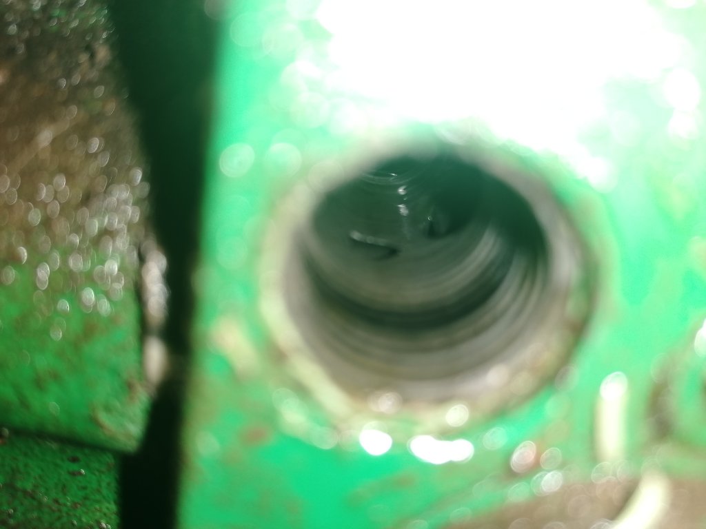

Salut seba
Voila je viens de demonter le distributeur et voila se que j'ai trouver,un trou. Après si se n'est qu'un retour c'est bon...
J'ai verifier le claper "D" rien vue d'anormale. Sur le tiroir "A" rien vue d'anormale aussi.
Qu'en pense tu??
Merci!

Salut Victor,
Merci pour les photos, perso, je ne connais pas le distributeur, car j'ai un 06 mais bon, tu as réussi à démonter tous les bouchons du distributeur, et tu n'as rien trouvé ni dans la partie D ni dans la C, genre un peu des fines particules dans la C ? Toutes les pièces sont bien présentes par rapport à l'éclaté que j'ai posté ?
L'orifice, je ne sais pas si c'est une entrée ou sortie, mais cela doit être pour les distributeurs auxiliaires que tu montes à côté.
Quand tu dis qu'il manque un morceau sur ta photo, tu veux dire quoi, qu'il y a un trou d'origine ou une partie métallique de cassée ?
Une chose que j'avais oublié, sur les 05, la partie E sert au réglage de la vitesse de descente du relevage, si je ne me trompe pas, n'y a-t-il pas un problème sur cette partie, genre le joint torique ?
Tu n'avais pas de fuite sur le distributeur, juste pour s'assurer qu'il n'y ait pas de perte de pression dedans.

Salut seba
Pour le trou se n'est pas un trou usiner, mais je pense une faiblesse de la matière peu être?
Et de tous se que j'ai démonter rien ne me parée anormale.
Je ne peu pas tester le distributeur du d40 parce que c'est un autre bloc relevage.
Mais pense tu que celui du D25 irais?

Bonsoir Victor,
Aucune idée, par contre, regarde le numéro du distributeur c'est un Bosch HY/SR 10 alors ça devrait passer. Sinon, regarde déjà si les trous sont aux mêmes endroits.
N'ayant pas ce genre de distributeur, je ne peux pas t'en dire plus.
