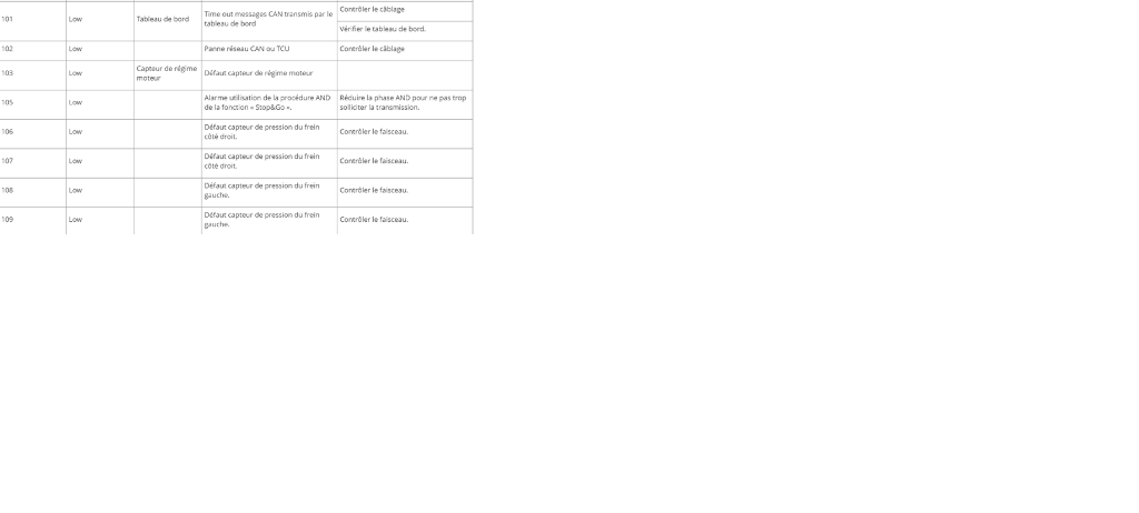

108 et 109 sont des alarmes coté gauche et 106 et 107 pour le coté droit.
pour savoir si cela vient du capteur ou du faisceau il faut commencer par inverser les deux connections au niveau des capteur .si en inversant ça t'annonces les erreurs du coté droit: alors c'est le capteur et si cela reste en
t109 : c'est connections ou faisceau.
je ne sais pas si c'est toujours le cas mais dans la passé ces capteurs de pression de frein étaient connectés en passant par des rallonges adaptateur d'une dizaine de centimètres. pour faire le diag bien déconnecter la prise triangulaire sur le capteur.
