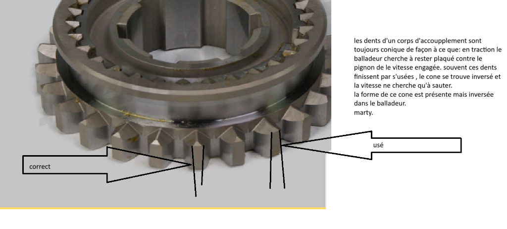

bonjour j'ai piqué une vulgaire photo sur le net pour vous faire une petite explication de ce qui arrive très souvent sur nos boites de DX.(c'est valable pour toutes les marques).
on entend sans arrêt: ta vitesse saute, c'est un ressort de billage de cassé. ces ressort de billage servent à maintenir en place la fourchette dans les secousses et éviter que les fourchettes s'usent dans les baladeurs.(attention je parle de boite synchronisée et pas celle de votre STAUB où l'on fait glisser les pignons pour les mettre les uns en face des autres)
sur les DX le plus souvent R ou M qui sautent. ce sont celles qui servent d'inverseur. et la M pour tous les travaux au champ.il faut donc bien inspecter les corps d'accouplement car c'est souvent la cause et le résultat d'une boite usée.(voir ma photo).
un jeu trop important d'un arbre peu être aussi la cause et aussi le réglage des fourchettes.
